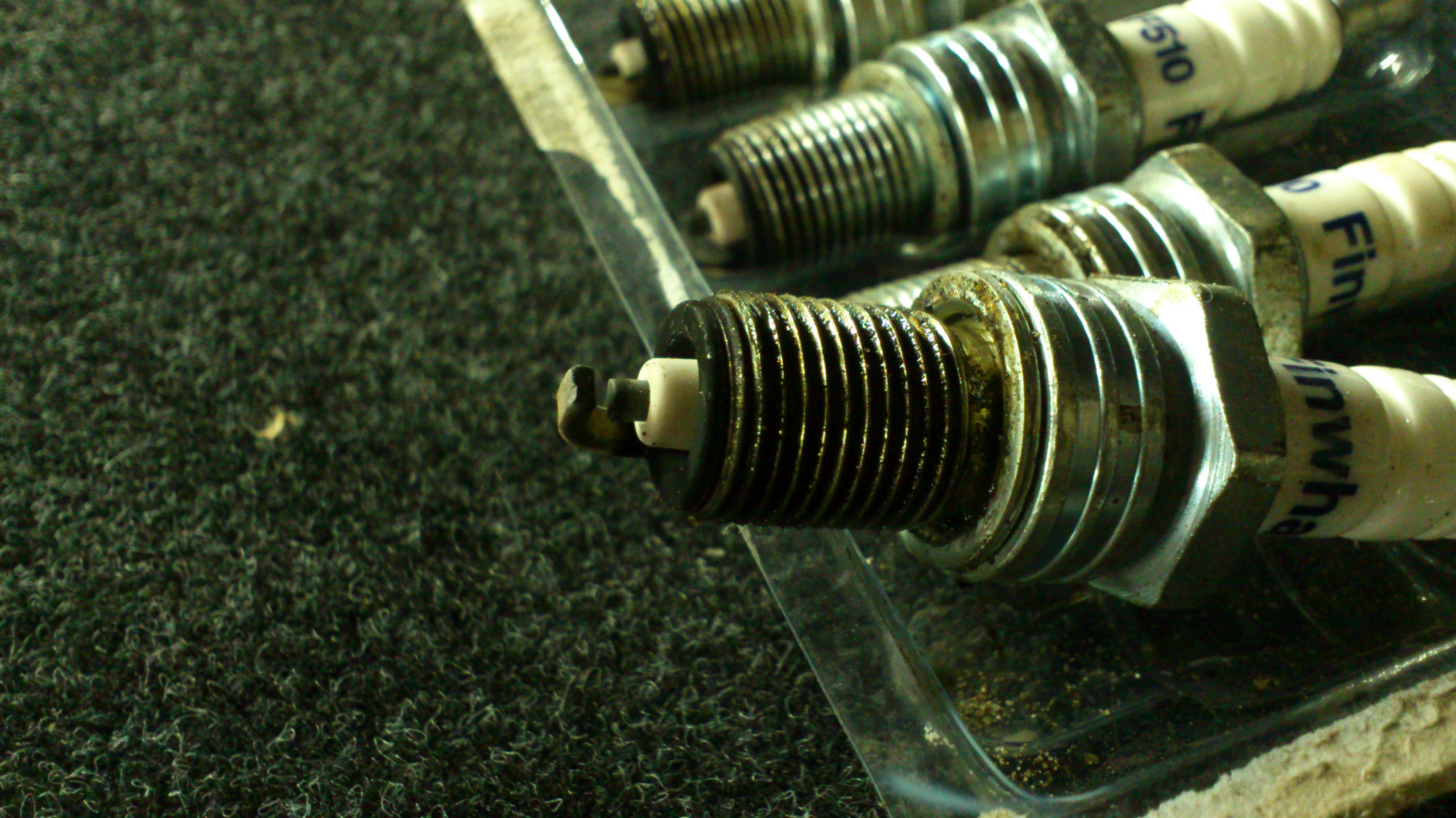

elopukki Опубликовано 30 марта, 2012 Поделиться Опубликовано 30 марта, 2012 gpp9 А какова коррекция вспрыскана ХХ по диагностике? Просто что "норма" 2.5 и ваше 2.2 атм давление от этого свечи не побелеют еще если учесть погрешности монометров... Кстати что по воздуху показывают ни факт что точно жидкость показывают. Да и погрешности в норме у производителя +-10% (Давно еще были монометры для жидкостей и воздуха, это когда ГОСТы были, сейчас с ТУ всё универсально стало, скоро константа ПИ станет просто 3 ровна) У меня в какой то момент подобное произошло резко, много времени уже потратил на выявление причины. Свечи выглядят вот так после 1000 КМ (ставил новые как подопытных) пробега при давлении 2.5 на ХХ и 3 при открытом дросселе, можно протереть тряпкой и как новые продать )). Ссылка на комментарий Поделиться на другие сайты Поделиться
