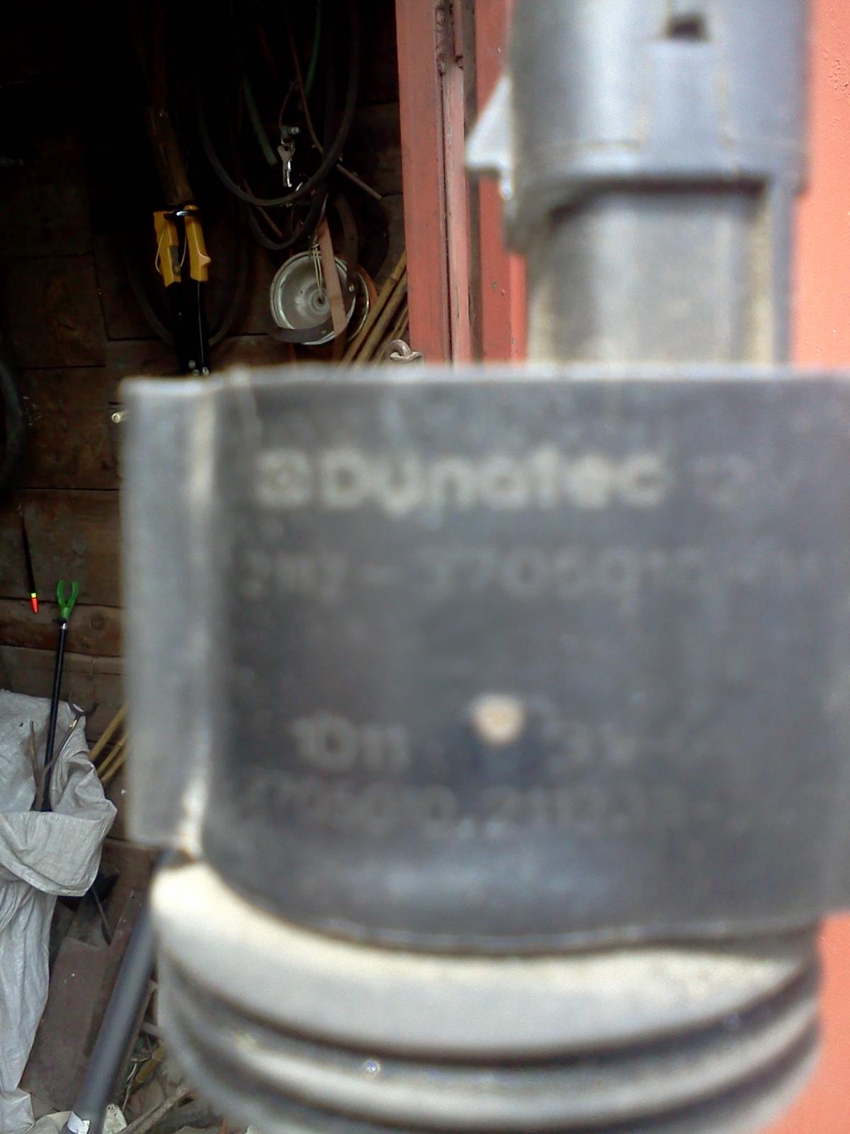

drofa Опубликовано 27 мая, 2013 Поделиться Опубликовано 27 мая, 2013 И ещё такой вопрос по катушкам этим кто может сказать что либо? Не понятно чьи и какое качество, не удивлюсь что они виной плохого запуска в холодное время... Dunatec название... Ссылка на комментарий Поделиться на другие сайты Поделиться
mol78 Опубликовано 28 мая, 2013 Поделиться Опубликовано 28 мая, 2013 (изменено) Катушки осциллографом смотреть нужно. А диагностику лучше у спецов сделать - дешевле будет, чем запчасти наугад менять. Диагностики сканером в большинстве случаев недостаточно для 100% выявления неисправности. Требуется доп. оборудование. Изменено 28 мая, 2013 пользователем mol78 Ссылка на комментарий Поделиться на другие сайты Поделиться
drofa Опубликовано 28 мая, 2013 Поделиться Опубликовано 28 мая, 2013 Катушки осциллографом смотреть нужно. А диагностику лучше у спецов сделать - дешевле будет, чем запчасти наугад менять. Диагностики сканером в большинстве случаев недостаточно для 100% выявления неисправности. Требуется доп. оборудование. Сложно найти хороших спецов, многие практикуют методичную замену деталей за счёт владельца, а этого не хотелось бы. Думаю приобрести Scan Master USB "Полный комплект" для себя а может и попробовать себя в новом деле... Ссылка на комментарий Поделиться на другие сайты Поделиться
Fast Опубликовано 28 мая, 2013 Поделиться Опубликовано 28 мая, 2013 Катушки осциллографом смотреть нужно. А диагностику лучше у спецов сделать - дешевле будет, чем запчасти наугад менять. Диагностики сканером в большинстве случаев недостаточно для 100% выявления неисправности. Требуется доп. оборудование. оффтоп.....сомнения барма плин. спецы спецы...спец спецу рознь и диагност диагносту..терпеть не могу когда всех под одну гребенку. и с сканером руки золотые когда его юзаешь а не просто ошибки глядишь...хотя сканер плюс мотортестр весчь... а если по теме последнего дельного вопроса, то данная катушка ломаеться также переодично как и фирмы бош...одним словом нареканий нет.(хотя весной от типо фирмы бош была великая партия из солнечной республики что вообще в дефект все посылал) Ссылка на комментарий Поделиться на другие сайты Поделиться
