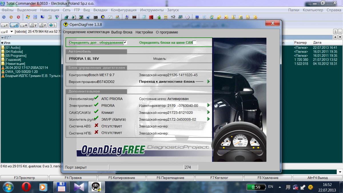

Aleks4 Опубликовано 23 июля, 2013 Поделиться Опубликовано 23 июля, 2013 подскажите (Приора 2012г вып) почему не определяется ABS и подушка, и почему пишет , что иммобилайзер активирован, если он не активирован на самом деле, может это недоработки программы ? Ссылка на комментарий Поделиться на другие сайты Поделиться
Olegas19 Опубликовано 24 июля, 2013 Поделиться Опубликовано 24 июля, 2013 В 23.07.2013 в 17:53, Aleks4 сказал: подскажите (Приора 2012г вып) почему не определяется ABS и подушка, и почему пишет , что иммобилайзер активирован, если он не активирован на самом деле, может это недоработки программы ? А вы не задавали себе вопрос -чем отличается платная версия программы от бесплатной ?? Прав был кто-то из мастеров ,бесплатную версию надо было на 73 блоке прикрыть !! Чтоб мозги разработчику не выносили !! Ссылка на комментарий Поделиться на другие сайты Поделиться
Aleks4 Опубликовано 24 июля, 2013 Поделиться Опубликовано 24 июля, 2013 (изменено) В 24.07.2013 в 04:24, Сергеев олег анатольевич сказал: А вы не задавали себе вопрос -чем отличается платная версия программы от бесплатной ?? Прав был кто-то из мастеров ,бесплатную версию надо было на 73 блоке прикрыть !! Чтоб мозги разработчику не выносили !! так ведь я и спросил, потому что не уверен, что на платной версии заработает всё, получается , что если куплю программу, то ABS и НПБ будет опознано ? я же покупая товар должен узнать, что беру - причем тут выносить мозг, не понимаю вас Изменено 24 июля, 2013 пользователем Aleks4 Ссылка на комментарий Поделиться на другие сайты Поделиться
