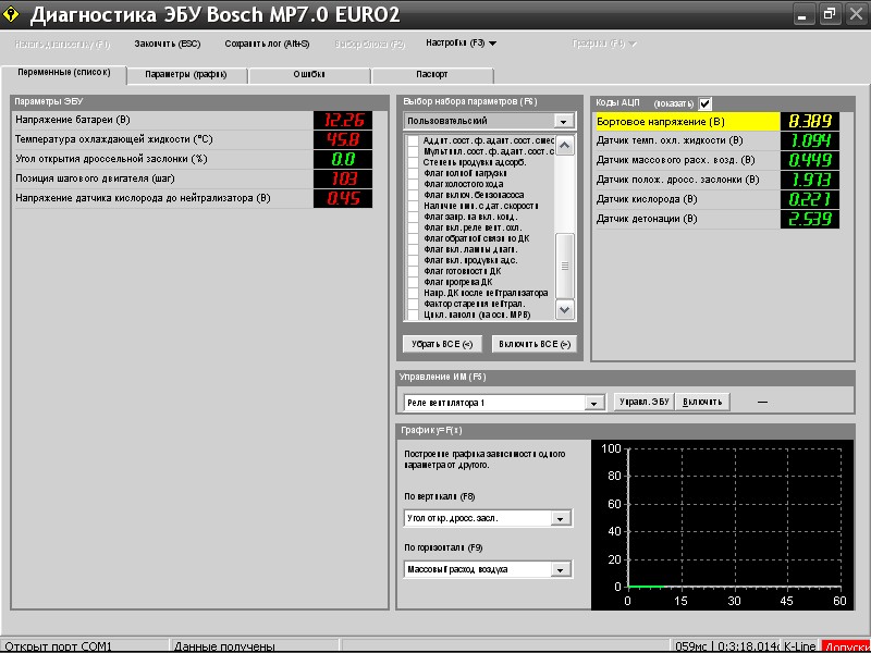

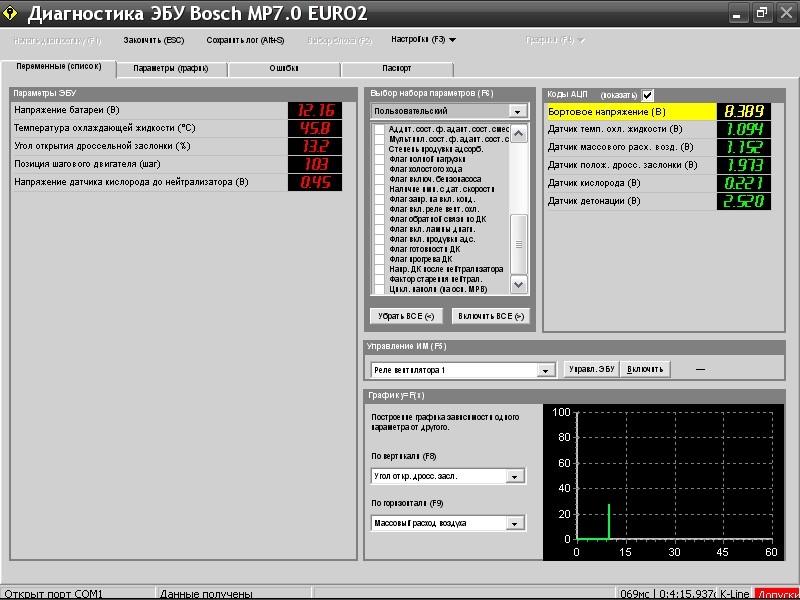

scorp_alexandr Опубликовано 19 октября, 2013 Поделиться Опубликовано 19 октября, 2013 Р0830 я бы концевик педали смотрел профиль надо заполнять Ссылка на комментарий Поделиться на другие сайты Поделиться
