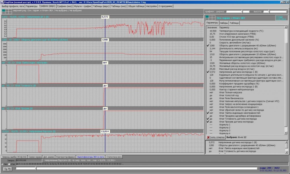

MuLDeR Опубликовано 9 апреля, 2012 Поделиться Опубликовано 9 апреля, 2012 помогите с диагностикой, много бензина кушает машина, поведение ДК нормально в данном случае? Ссылка на комментарий Поделиться на другие сайты Поделиться

UNick Опубликовано 9 апреля, 2012 Поделиться Опубликовано 9 апреля, 2012 помогите с диагностикой, много бензина кушает машина, поведение ДК нормально в данном случае? Тебе сюда с с твоим вопросом. Ссылка на комментарий Поделиться на другие сайты Поделиться
