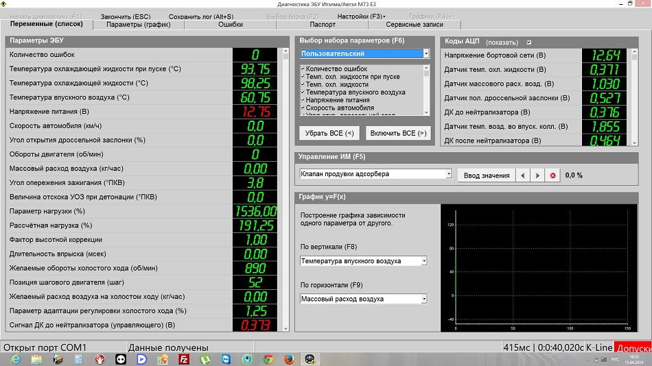

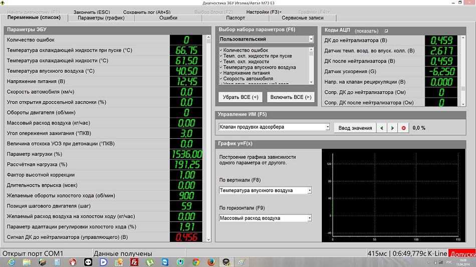

lex00070 Опубликовано 16 апреля, 2014 Поделиться Опубликовано 16 апреля, 2014 Парни, посмотрите, пожалуйста, мой лог. Снял вчера. В поведении машинки не нравятся тупизна, дерганья, провал при резком нажатии на газ, провалы на холодную, холостой ход. Авто-Калина 8кл., мозги М73, компрессию мерили не так давно по 12,5, клапаны регулировали 7 тыс. км назад. Сейчас пробег 50 тыс. км. Пояснения по логу: сначала просто со включенным зажиганием, затем заводка, холостой ход, погазовал чуток, затем при 3 тыс. об. на месте. На скринах АЦП покоя датчиков. 15_04_2014.rar Ссылка на комментарий Поделиться на другие сайты Поделиться
