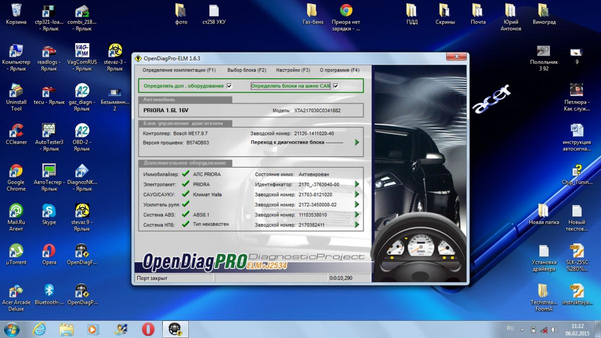

paul Опубликовано 7 февраля, 2015 Поделиться Опубликовано 7 февраля, 2015 Скорее всего у этих модулей связь идет по can-шине Нет там кана, вот скрин с такой приоры, если таковое есть то пишется рядом с блоком CAN Ссылка на комментарий Поделиться на другие сайты Поделиться
ozzo777 Опубликовано 7 февраля, 2015 Поделиться Опубликовано 7 февраля, 2015 Нет там кана, вот скрин с такой приоры, если таковое есть то пишется рядом с блоком CAN То есть надо поставить галочку (определять на блоке can ) ? Ссылка на комментарий Поделиться на другие сайты Поделиться

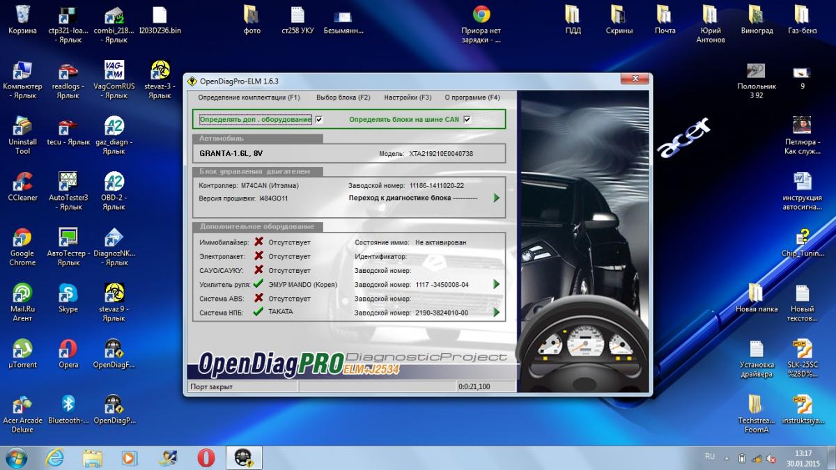

paul Опубликовано 11 февраля, 2015 Поделиться Опубликовано 11 февраля, 2015 Добрый вечер, подскажите ответ на такой вопрос, имеется Калина 2, диагностика всех блоков в которой осуществляется с помощью CAN, есть адаптер ELM, будут ли в коммерческой программе OpenDiag определятся все остальные блоки, кроме ЭБУ? Если с помощью ELM не будет, порекомендуйте адаптер, и ссылку где можно купить. Берёш свой ELM327, запускаеш прогу, ставиш галочки в определении доп. оборудования и блоки с CAN-ом, ниже скрин калины-2, правда адаптер был J2534, но с ELM тоже работает, это всё будет работать только с версией Pro. Ссылка на комментарий Поделиться на другие сайты Поделиться
