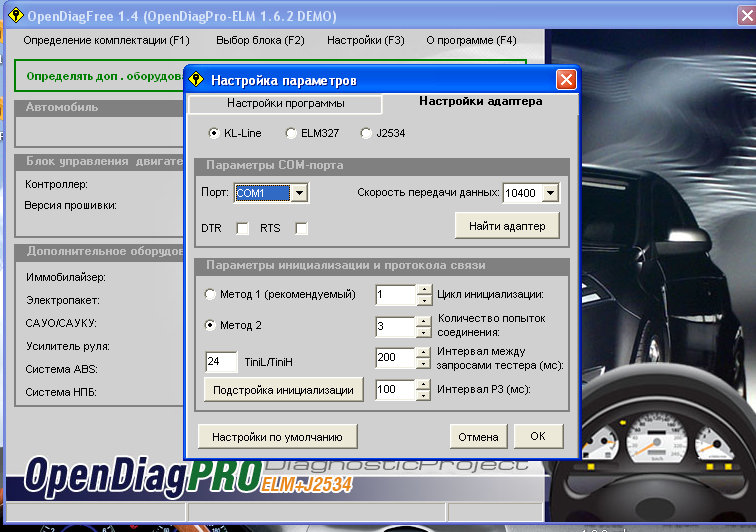

Evolt Опубликовано 30 января, 2016 Поделиться Опубликовано 30 января, 2016 Всем привет. Проблема в следующем. Авто: Калина 2 2013 гв с ЕГазом (блок если не ошибаюсь МЕ 17.9.7 у них?) ПО - OpenDiagFree ОС - Win7 Адаптер VAG-COM KKL 409.1 (синий) Подключаю адаптер к разъему, включаю зажигание, открываю ОпенДиаг, выбираю К-Лайн, нажимаю определение комплектации, ОпенДиаг секунд 5 думает и выдает "Не удалось открыть порт". В настройках адаптера выбирал и вручную COM 3 и АВТО. Пишет что не удалось найти адаптер возможно зажигание было выключено, но на COM3, COM15, COM16, COM17 было обнаружено устройство которое может быть адаптером. С чем это связано, и что с этим делать? Ссылка на комментарий Поделиться на другие сайты Поделиться
lada580 Опубликовано 30 января, 2016 Поделиться Опубликовано 30 января, 2016 Есть кто пользуется коммерческой версией opendiag? проблема с логаном 14 года была, блок программа увидела но при соединении сбрасывается и не устанавливается связь. Интересно как программа работает с модулями хендай. На коммерческой версии покупается ключ для связи с рено. И потом всё работает.А в бесплатной все модули не активны.. Всем привет. Проблема в следующем. Авто: Калина 2 2013 гв с ЕГазом (блок если не ошибаюсь МЕ 17.9.7 у них?) ПО - OpenDiagFree ОС - Win7 Адаптер VAG-COM KKL 409.1 (синий) Подключаю адаптер к разъему, включаю зажигание, открываю ОпенДиаг, выбираю К-Лайн, нажимаю определение комплектации, ОпенДиаг секунд 5 думает и выдает "Не удалось открыть порт". В настройках адаптера выбирал и вручную COM 3 и АВТО. Пишет что не удалось найти адаптер возможно зажигание было выключено, но на COM3, COM15, COM16, COM17 было обнаружено устройство которое может быть адаптером. С чем это связано, и что с этим делать? Ну лробуй в настройка менять метод. Ссылка на комментарий Поделиться на другие сайты Поделиться
Evolt Опубликовано 30 января, 2016 Поделиться Опубликовано 30 января, 2016 (изменено) Всем привет. Проблема в следующем. Авто: Калина 2 2013 гв с ЕГазом (блок если не ошибаюсь МЕ 17.9.7 у них?) ПО - OpenDiagFree ОС - Win7 Адаптер VAG-COM KKL 409.1 (синий) Подключаю адаптер к разъему, включаю зажигание, открываю ОпенДиаг, выбираю К-Лайн, нажимаю определение комплектации, ОпенДиаг секунд 5 думает и выдает "Не удалось открыть порт". В настройках адаптера выбирал и вручную COM 3 и АВТО. Пишет что не удалось найти адаптер возможно зажигание было выключено, но на COM3, COM15, COM16, COM17 было обнаружено устройство которое может быть адаптером. С чем это связано, и что с этим делать? Разобрался кажется. Все проги ругались на отсутствие питания (не вкл. заж. ) Оказалось минусовой проводок в адаптере всего лишь на одной ноге (4 или 5 не помню). Подал минус куда надо и адаптер определился. Но, откуда тогда вот это возникало: "на COM3, COM15, COM16, COM17 было обнаружено устройство которое может быть адаптером." Изменено 30 января, 2016 пользователем Evolt Ссылка на комментарий Поделиться на другие сайты Поделиться
