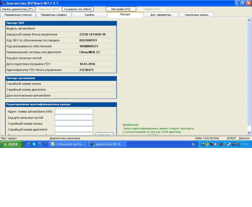

Всем здоровья и счастья, подскажите пожалуйста как подключиться к шнива 2016 года, пробовал как 17.9.7 кан не пошло постоянный обрыв и подкл.
шнива лог 2016 года.rarПолучение информации...
OpenDiag не работает с "МЕ 17.9.71"
Изменено пользователем B.V.
