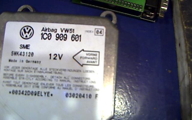

serega81 Опубликовано 25 марта, 2012 Поделиться Опубликовано 25 марта, 2012 (изменено) Добрый день подскажите пожалуйста . Машина Skoda Octavia , как правильно подключиться к блоку SRS №1С0 909 601 ( 5WK 43 120) что бы можно было прочитать дам что бы не выпаивать микру ,сам программа тор УПА за ранние спасибо Изменено 25 марта, 2012 пользователем Slavik k Ссылка на комментарий Поделиться на другие сайты Поделиться
macik001 Опубликовано 25 марта, 2012 Поделиться Опубликовано 25 марта, 2012 Недоредактировал ты, Слав! Нет такого номера блока, вот ведь проблема!!! ТС!!! Подредактируй номерок блока! Просто напиши правильный номер... Ссылка на комментарий Поделиться на другие сайты Поделиться
serega81 Опубликовано 25 марта, 2012 Автор Поделиться Опубликовано 25 марта, 2012 Недоредактировал ты, Слав! Нет такого номера блока, вот ведь проблема!!! ТС!!! Подредактируй номерок блока! Просто напиши правильный номер... Вот номер блока файл посмотрите Ссылка на комментарий Поделиться на другие сайты Поделиться
macik001 Опубликовано 25 марта, 2012 Поделиться Опубликовано 25 марта, 2012 Ну вот теперь сложно ошибиться будет. Сравни с тем, что ты написал в первом посте. 1 Ссылка на комментарий Поделиться на другие сайты Поделиться
serega81 Опубликовано 25 марта, 2012 Автор Поделиться Опубликовано 25 марта, 2012 Добрый день подскажите пожалуйста . Машина Skoda Octavia , как правильно подключиться к блоку SRS №1С0 909 601 (SME 5WK43120) что бы можно было прочитать дам что бы не выпаивать микру ,сам программа тор УПА за ранние спасибо Ссылка на комментарий Поделиться на другие сайты Поделиться

kenkel Опубликовано 25 марта, 2012 Поделиться Опубликовано 25 марта, 2012 Подключай... 2012-03-25_192944.bmp Ссылка на комментарий Поделиться на другие сайты Поделиться

kenkel Опубликовано 26 марта, 2012 Поделиться Опубликовано 26 марта, 2012 Простите что с ново обращаюсь но как правильно программатор UPA-USB подключить к блоку SRS правильно за ранние спасибо большое Вы хотите научится пользоватся UPA-USB на примере блока SRS или почистить краш в указанном блоке? UPA у меня нет, поэтому поставил эксперимент на программаторе XProg-M. Подпаял 8 проводов, ввел правильный Sec. byte (4 варианта) и прочитал еепром. Тот же результат можно получить не вскрывая блок по 3 проводкам. Спрашивается- если нет разницы, зачем мучатся? Ссылка на комментарий Поделиться на другие сайты Поделиться

GadskiyPapa Опубликовано 29 марта, 2012 Поделиться Опубликовано 29 марта, 2012 Ребят , на кой хрен эти чудеса ,kline адаптер в зубы- схема для подключения к колодке выше тока вчера делал несколько таких блоков софт airbag reset lool 1.0.0.1 скачиваешь дамп, правишь,льёш обратно вот вам рабочая пара...с крашем и без. 1c0909601.zip Ссылка на комментарий Поделиться на другие сайты Поделиться
kenkel Опубликовано 29 марта, 2012 Поделиться Опубликовано 29 марта, 2012 У человека есть UPA-USB , блок SRS и желание потренироватся читать мотороллу. Я так понял топикстартера. Ссылка на комментарий Поделиться на другие сайты Поделиться
