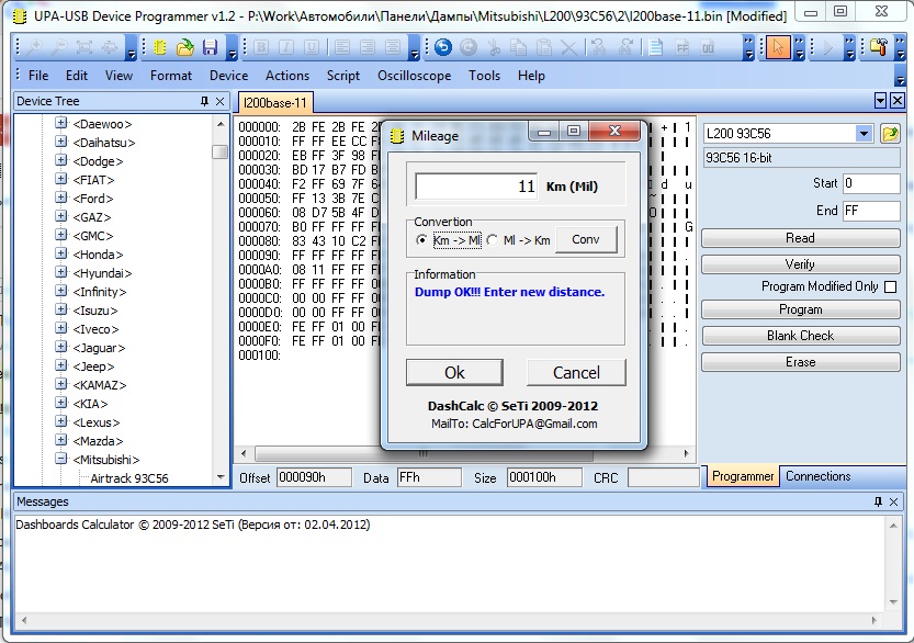

ecoklim Опубликовано 14 апреля, 2012 Поделиться Опубликовано 14 апреля, 2012 (изменено) вы посмотрите внимательно на прошивку с 11 км, читаю icprog Изменено 14 апреля, 2012 пользователем ecoklim Ссылка на комментарий Поделиться на другие сайты Поделиться

Griff09 Опубликовано 14 апреля, 2012 Поделиться Опубликовано 14 апреля, 2012 у меня не получилось менше 31км сделать, даже если в кальке 0 забиваешь, кстати алго такой-же как в новом Mitsubishi ASX Ссылка на комментарий Поделиться на другие сайты Поделиться

ecoklim Опубликовано 15 апреля, 2012 Поделиться Опубликовано 15 апреля, 2012 я тоже не смог додуматься как меньше 31 сделать, поэтому снял дамп с машины где 11 км. но он не помог мне понять алгоритм Ссылка на комментарий Поделиться на другие сайты Поделиться
