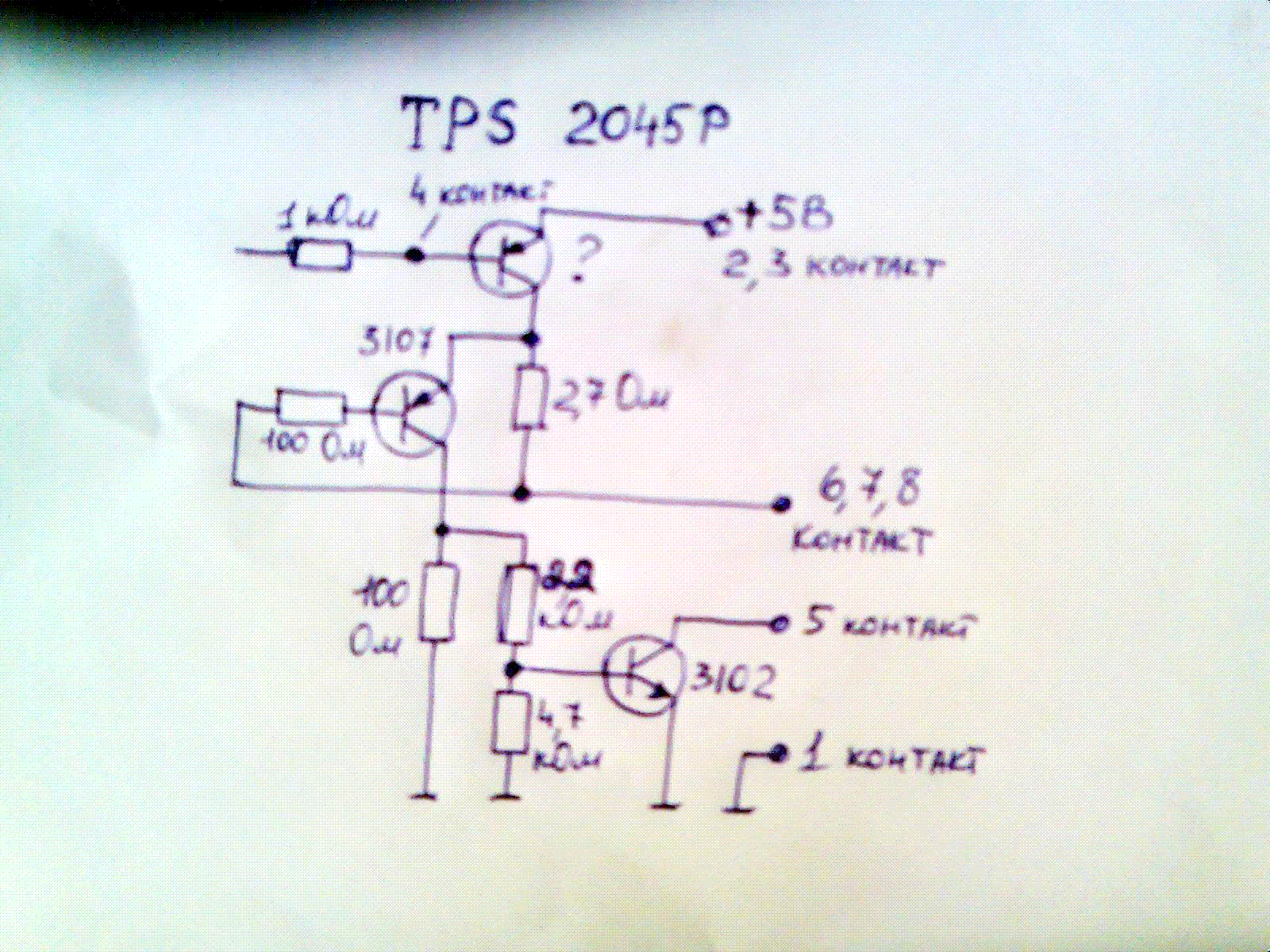

Подскажите пожалуйста чем можно заменить микросхему TPS2045P в этом программаторе, нигде не могу достать? Спасибо!
Вот схема замены из инета, сам не проверял. Также TPS2045 можно заменить источником питания +5V с ограничением (защитой) по току.
