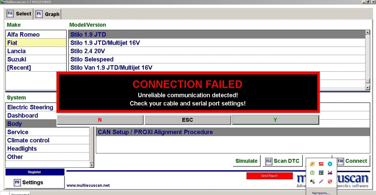

ZINZIYAHO Опубликовано 16 сентября, 2014 Поделиться Опубликовано 16 сентября, 2014 (изменено) В 17.11.2013 в 19:59, xom сказал: Не однократно делал Citroen Jumper Peugeot Boxer Fiat Ducato после смотки пробег моргает лечится простым выстовлением часов и даты не знаю как на данном авто не пробывал но думаю попробывать нужно Привет всем! извинюаюсь что поднимаю старую тему, но мне нужна ваша помощь! на стило заменили шиток, и естественно мигает пробег! захожу в BODY далее CAN Setup / PROXI Alignment Procedure нажимаю на connect (F10) вылазит ошибка скрин 8 а если нажать на SIMULATE подключается, и CAN Setup / PROXI Alignment Procedure проходит , но пробег так и остается мигать, сегодня целый день мучал его никак! помогите пожалуйста использую elm327 v1.4 Изменено 16 сентября, 2014 пользователем ZINZIYAHO Ссылка на комментарий Поделиться на другие сайты Поделиться
electron_1984 Опубликовано 17 сентября, 2014 Автор Поделиться Опубликовано 17 сентября, 2014 А со старого щитка на новый еепром не проще перенести? Ссылка на комментарий Поделиться на другие сайты Поделиться
Igor_subaru Опубликовано 19 сентября, 2014 Поделиться Опубликовано 19 сентября, 2014 там нужна правильная кодировка и что бы не было ошибок по сети не в одном блоке Ссылка на комментарий Поделиться на другие сайты Поделиться
