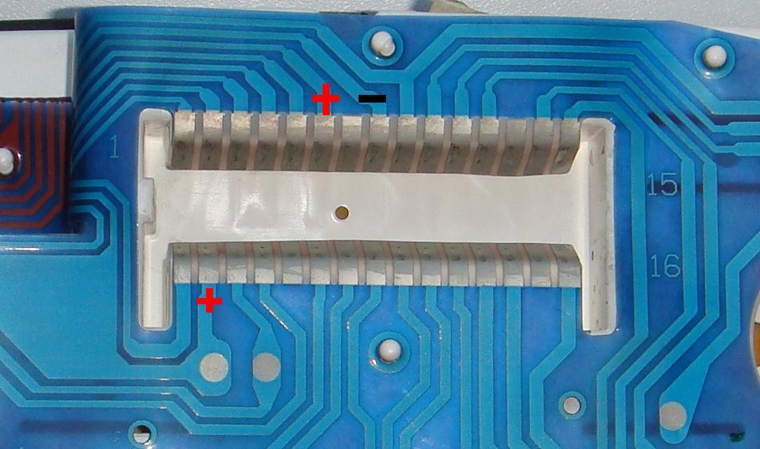

interp Опубликовано 29 марта, 2012 Автор Поделиться Опубликовано 29 марта, 2012 вот фото разъёма Ссылка на комментарий Поделиться на другие сайты Поделиться
zubr Опубликовано 29 марта, 2012 Поделиться Опубликовано 29 марта, 2012 (изменено) фигня какая-то, на фиг на этом ведре нужно кнопку держать - она так запускается - это не Astra H и т.п. Лампу подсветки экрана проверял ? Хоть какое-то потребление тока идет ? сорри плохо читал тему все там пизец шлейфу Изменено 29 марта, 2012 пользователем zubr Ссылка на комментарий Поделиться на другие сайты Поделиться
interp Опубликовано 29 марта, 2012 Автор Поделиться Опубликовано 29 марта, 2012 Да ничего страшного,шлейф востановлю. Ссылка на комментарий Поделиться на другие сайты Поделиться
serg_ant Опубликовано 29 марта, 2012 Поделиться Опубликовано 29 марта, 2012 interp, ты писал, что не видно обозначений на мягкой плате. Так на твоей фотке всё видно. А дорожки на шлейфе я как-то восстанавливал контактолом, это токопроводящий клей для восстановления дорожек обогрева заднего стекла. Клей в гараже нашёл старый, задубевший. Оказалось, что он ацетоном хорошо растворяется даже из такого состояния. Очень неплохо получилось. 1 Ссылка на комментарий Поделиться на другие сайты Поделиться
Odotech Опубликовано 29 марта, 2012 Поделиться Опубликовано 29 марта, 2012 Самый правильный и наглядный распин.Проверено :AllSmail (6): 1 Ссылка на комментарий Поделиться на другие сайты Поделиться

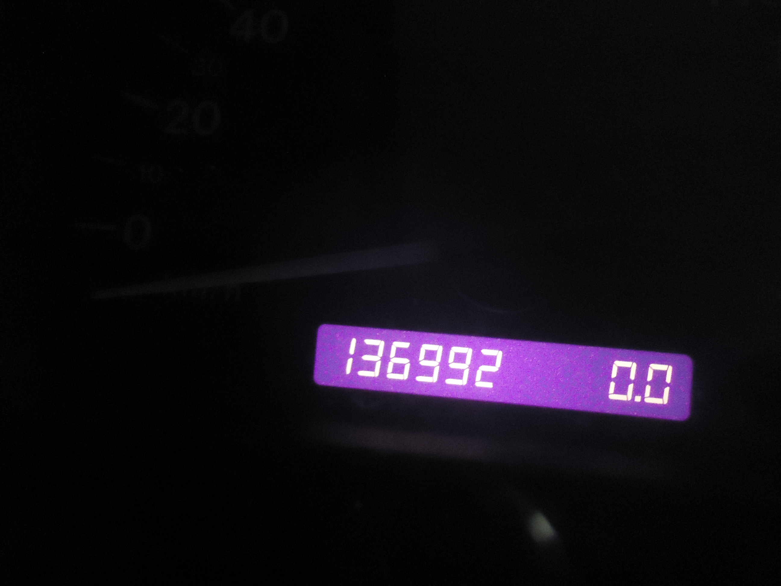

interp Опубликовано 30 марта, 2012 Автор Поделиться Опубликовано 30 марта, 2012 interp, ты писал, что не видно обозначений на мягкой плате. Так на твоей фотке всё видно. А дорожки на шлейфе я как-то восстанавливал контактолом, это токопроводящий клей для восстановления дорожек обогрева заднего стекла. Клей в гараже нашёл старый, задубевший. Оказалось, что он ацетоном хорошо растворяется даже из такого состояния. Очень неплохо получилось. Вчера запустил (-)8 (+)6,после сброса суточника дисплей пробег показал,так дисплей и не работает,точнее не полностью показывает. Сегодня куплю именно тот Контактол, у нас его только и продают. А каким контактолом пользовался ? Он бывает на основе токопроводящей графит и серебро какой лучше взять посоветуешь? Ссылка на комментарий Поделиться на другие сайты Поделиться

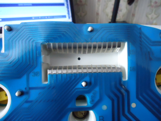

interp Опубликовано 30 марта, 2012 Автор Поделиться Опубликовано 30 марта, 2012 Заказал,вечером привезут буду востанавливать. Ссылка на комментарий Поделиться на другие сайты Поделиться
interp Опубликовано 30 марта, 2012 Автор Поделиться Опубликовано 30 марта, 2012 Шлейф дисплея восстановил. Дорожки восстановил контактолом на основе графита. Для восстановления дорожек самое то а как клей полная фигня. Ссылка на комментарий Поделиться на другие сайты Поделиться
Sergeii Опубликовано 30 марта, 2012 Поделиться Опубликовано 30 марта, 2012 Так это не клей...., это лак. Ссылка на комментарий Поделиться на другие сайты Поделиться
interp Опубликовано 30 марта, 2012 Автор Поделиться Опубликовано 30 марта, 2012 Дак на упаковке чёрным по белому написано что это клей токопроводящий. Ссылка на комментарий Поделиться на другие сайты Поделиться
OalikO Опубликовано 30 марта, 2012 Поделиться Опубликовано 30 марта, 2012 Как Вы проверели что как клей - полная фигня? Пальцы склеивали или нюхали? Шучу, конечно. Спасибо за отчет. Ссылка на комментарий Поделиться на другие сайты Поделиться
