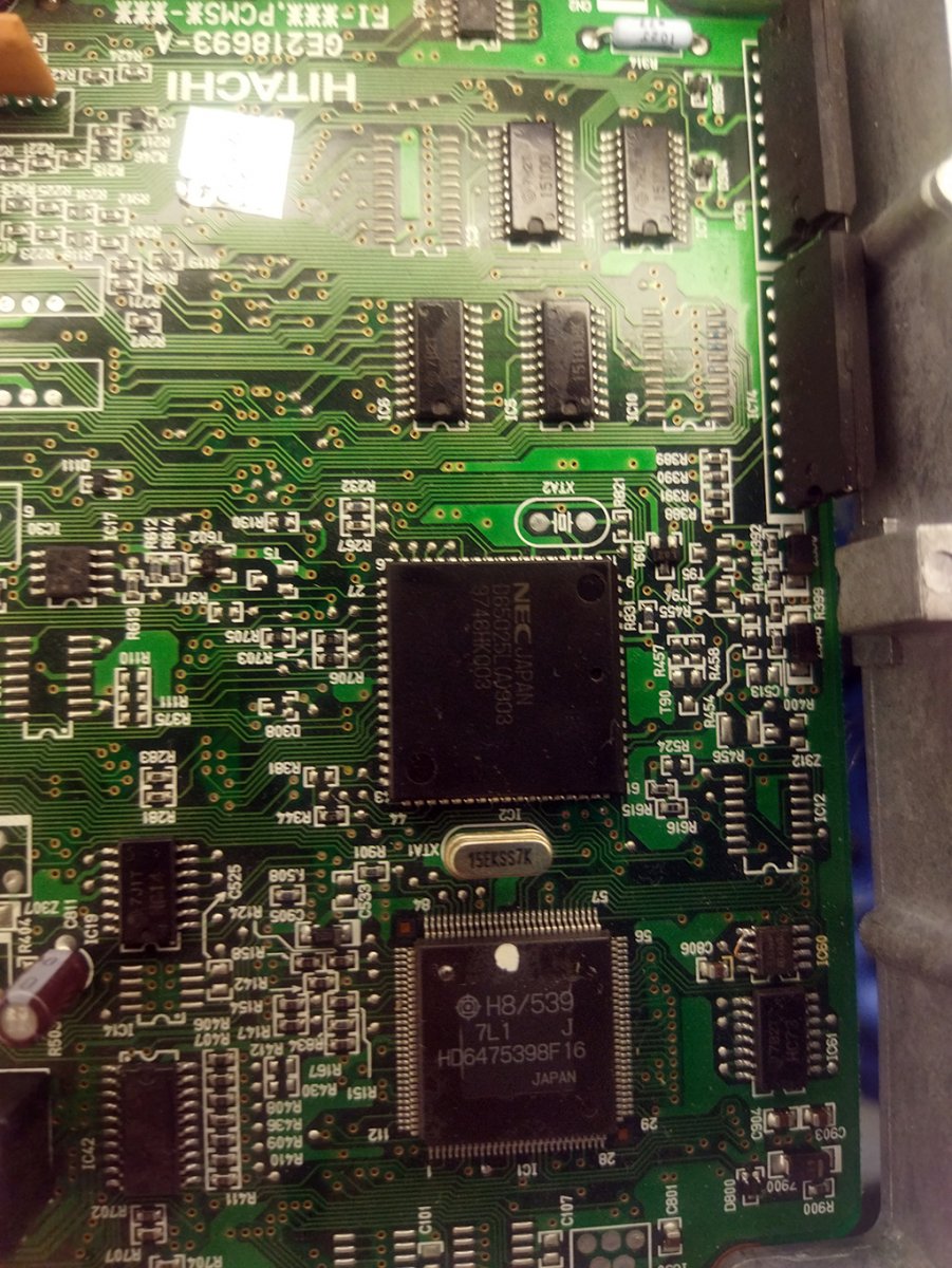

SDM97 Опубликовано 2 ноября, 2021 Поделиться Опубликовано 2 ноября, 2021 Здравствуйте. По этой же теме. Suzuki G V 2.0 механика.Ошибка Р1621 . Блок иммо 33970-65D01 , ECM 33921-65D61. Авто заводится с 15-20 включения зажигания пока не загорится постоянно замочек на панели. Питание и связь между иммо и эбу есть. Накачка - моргает. Оба ключа одинаково - через многократное вкл. зажигания заводят. Если не затруднит проверьте дампы. s24c04 suzuki_ECM.binПолучение информации... x24c01_immo.binПолучение информации... Ссылка на комментарий Поделиться на другие сайты Поделиться

Radiovandal Опубликовано 3 июня, 2022 Поделиться Опубликовано 3 июня, 2022 (изменено) В общем такая ситуация. Suzuki Grand Vitara 1998 , двигатель 2.5 Перестала заводится, чек быстро моргает. Ошибок нет, ЭБУ на связь выходит. ЭБУ 33920-67D6. Блок иммо пока не дёргали. EEPROM 93S56. Нога 7 поднята и соединена перемычкой с ногой 5. Из даташита следует, что это разрешение записи. Это случаем не ИММО офф на 30 запусков ? Лично не сталкивался, просто слышал. Понятное дело что машину клиент купил не очень давно. 93C56 03-06-2022 11_40_25.binПолучение информации... Изменено 3 июня, 2022 пользователем Radiovandal Ссылка на комментарий Поделиться на другие сайты Поделиться
Radiovandal Опубликовано 4 июня, 2022 Поделиться Опубликовано 4 июня, 2022 Так же заметил, что нога номер 6 93С56 висит в воздухе(порезана дорожка), хотя изначально подключена к VCC(тоесть разрешение на запись). Что это за тюнинг такой ? В общем сказал хозяину, чтобы тащил имошник, посмотрю что там. В предыдущем посте выложил дамп, считанный с моторника. Кто нибудь может оценить его адекватность. Сравнил с тем, что выложено на форуме, вроде похоже. Заранее спасибо ! Ссылка на комментарий Поделиться на другие сайты Поделиться
