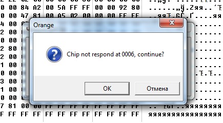

s_h_e_f Опубликовано 27 марта, 2015 Поделиться Опубликовано 27 марта, 2015 (изменено) были у кого проблемы с 93c56 ? программатор единственный, по этому саму еепром не проверить. помню с пол года назад бился с этой же еепромкой на иммо каризмы, и так ее и эдак, отпустил потом машину . позже ее пригнали чтоб оставить, прочиталась сразу, и сейчас ни в какую не могу прочесть L56R, ругается на 6 и 7 ноги Изменено 27 марта, 2015 пользователем s_h_e_f Ссылка на комментарий Поделиться на другие сайты Поделиться
vazseller Опубликовано 27 марта, 2015 Поделиться Опубликовано 27 марта, 2015 6 и 7 ноги там не используются. Ссылка на комментарий Поделиться на другие сайты Поделиться
s_h_e_f Опубликовано 27 марта, 2015 Поделиться Опубликовано 27 марта, 2015 чего тогда ему надо? или как я по не опытности мог накосячить? Ссылка на комментарий Поделиться на другие сайты Поделиться
goga Опубликовано 27 марта, 2015 Поделиться Опубликовано 27 марта, 2015 Какой еще косяк...??? У некоторых производителей 93Схх 6 и 7 нога не используются физически!!! Плюнь нафиг на это сообщение, оно полезно когда надо найти полный функционал еепромки, если необходима защита от перезаписи. Ссылка на комментарий Поделиться на другие сайты Поделиться
LogoVaz Опубликовано 27 марта, 2015 Поделиться Опубликовано 27 марта, 2015 А если пин тест отключить? да и вроде это не ротатед. Ссылка на комментарий Поделиться на другие сайты Поделиться
s_h_e_f Опубликовано 27 марта, 2015 Поделиться Опубликовано 27 марта, 2015 (изменено) но и при чтении прочел dd, и ругнувшись спросил, продолжать? хорошо помню, что с каризмой и такой же еепром было подобное, а через пару дней все влет, Изменено 27 марта, 2015 пользователем s_h_e_f Ссылка на комментарий Поделиться на другие сайты Поделиться
goga Опубликовано 27 марта, 2015 Поделиться Опубликовано 27 марта, 2015 А если пин тест отключить? да и вроде это не ротатед. При чем здесь вообще ротатед? Что еще не понятного и зачем отключать пинтест? Ссылка на комментарий Поделиться на другие сайты Поделиться

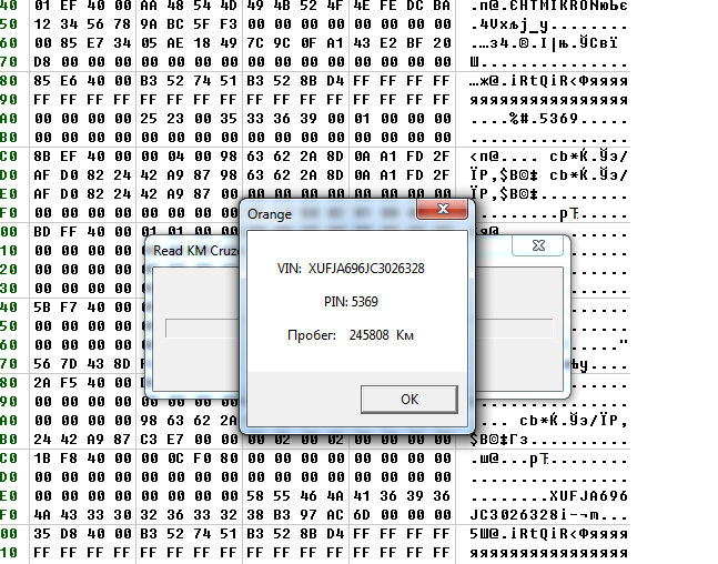

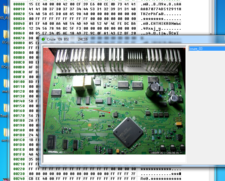

El_avto Опубликовано 12 августа, 2015 Поделиться Опубликовано 12 августа, 2015 (изменено) Если интересно можно создать темку про скрипты для оранж 5. Если заинтересуется народ, могу на дампы пользователей писать кальки вы дамп - вам кальк. Основной список присутствует уже, одо срс. Иммо магнитолы и моторники в проекте, как только дамп новый попадается, сразу кальк пишу. Просто если не заинтересует то буду лабать только для себя. Что то типа этого Изменено 12 августа, 2015 пользователем El_avto Ссылка на комментарий Поделиться на другие сайты Поделиться
