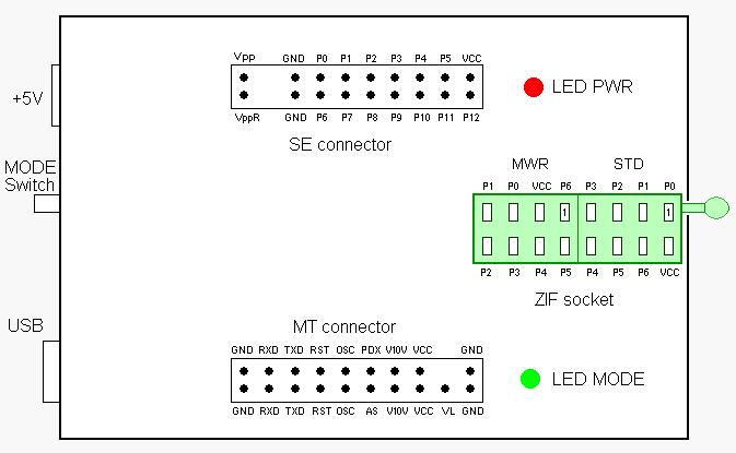

Lexa191 Опубликовано 5 декабря, 2014 Поделиться Опубликовано 5 декабря, 2014 упой 5сек, или тритоном, оранж 5 есть в арсенале но им не пробовал. дамп могу кинуть в личку с нужным пробегом, короче вопросы в личку Кстати из хелпа апельсина Microchip PIC (SE Connector) P0 = CLK P1 = DATA Gnd = Vss Vcc = Vcc Vpp = MCLR разве что то непонятно? Ссылка на комментарий Поделиться на другие сайты Поделиться
s_h_e_f Опубликовано 5 декабря, 2014 Поделиться Опубликовано 5 декабря, 2014 все так и есть, только програматор категорически выводит в коде ff3f в дате онди ff Ссылка на комментарий Поделиться на другие сайты Поделиться

guestt Опубликовано 6 декабря, 2014 Поделиться Опубликовано 6 декабря, 2014 все так и есть, только програматор категорически выводит в коде ff3f в дате онди ff Проц наверное закрытый, вот Апельсинка так и читает. PicKit сразу красным материться, что стоит бит защиты. Ссылка на комментарий Поделиться на другие сайты Поделиться
SIRKVA Опубликовано 6 декабря, 2014 Поделиться Опубликовано 6 декабря, 2014 (изменено) так в оранже и ест обход зашити,и я уверен што читает без проблем.ну если sec пошла удачно и читаеться ff догда значит доехала.и кальк у меня есть для nexi,но без дампа не куда.кстати в кальке заявлена UPA-USB либо PICkit2. честно такой камен пока не попадалос штоб пробоват сама. Изменено 6 декабря, 2014 пользователем SIRKVA Ссылка на комментарий Поделиться на другие сайты Поделиться
guestt Опубликовано 6 декабря, 2014 Поделиться Опубликовано 6 декабря, 2014 (изменено) так в оранже и ест обход зашити,и я уверен што читает без проблем. На Pic контроллере ?? Изменено 6 декабря, 2014 пользователем guestt Ссылка на комментарий Поделиться на другие сайты Поделиться
SIRKVA Опубликовано 6 декабря, 2014 Поделиться Опубликовано 6 декабря, 2014 когда выбираеш контроллер в прогере область стойт code,надо выбрат DATA,а code и Gonfig не трогат. Ссылка на комментарий Поделиться на другие сайты Поделиться
s_h_e_f Опубликовано 6 декабря, 2014 Поделиться Опубликовано 6 декабря, 2014 он ни чего не читал Ссылка на комментарий Поделиться на другие сайты Поделиться
uraa Опубликовано 6 декабря, 2014 Поделиться Опубликовано 6 декабря, 2014 (изменено) Читал и писал сам вот дамп оранж вот pic16f914 077188км.rar Изменено 6 декабря, 2014 пользователем uraa Ссылка на комментарий Поделиться на другие сайты Поделиться
