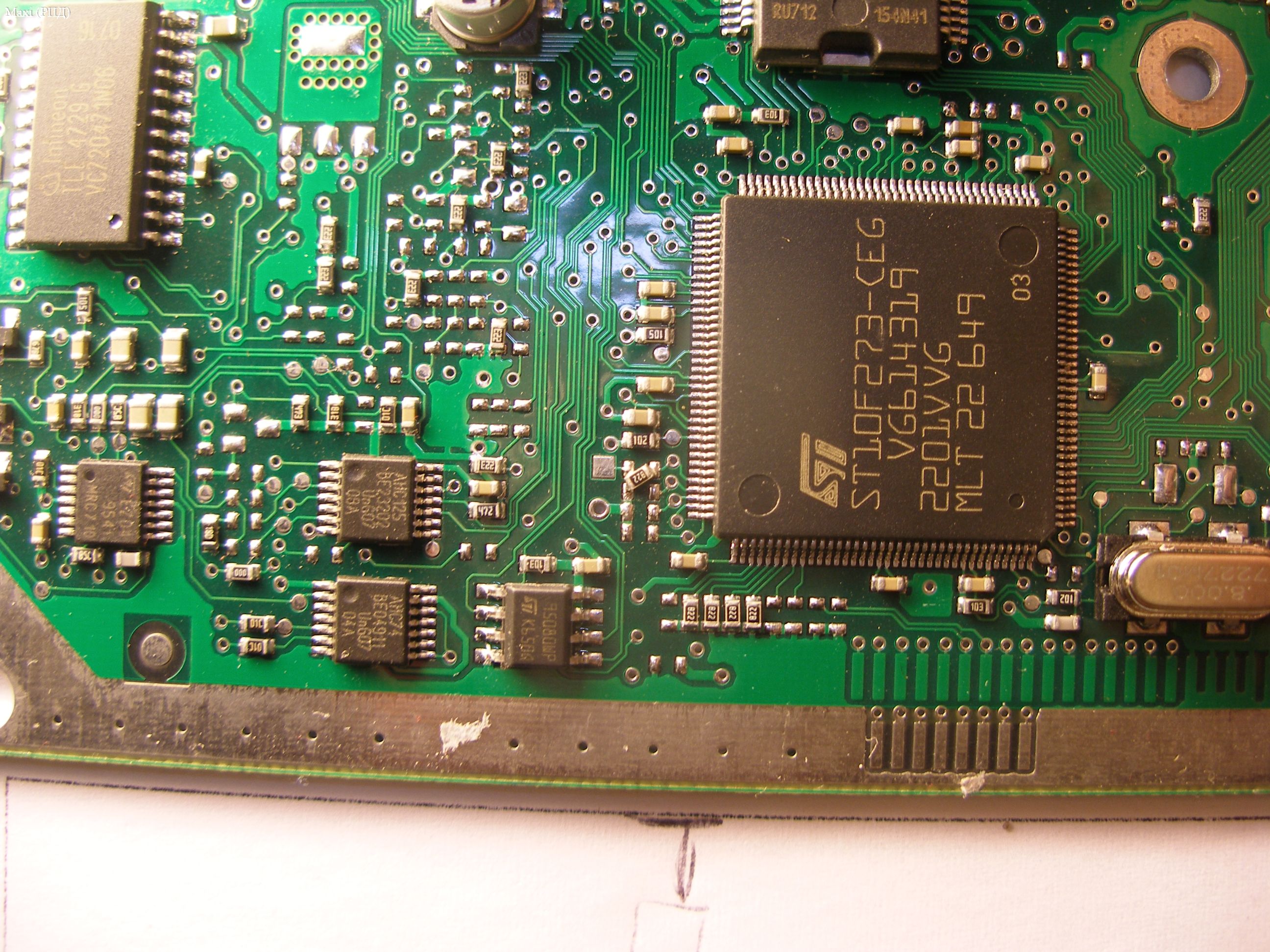

можно и не паять а сделать так
  В 22.03.2011 в 20:12, infomer сказал:
Хочу сам залить, и прошивки по выбирать что лучше будет то и оставить! :heresmile: а вот приключения мне не особо нужны, мне их и так хватает с машиной, обороты прыгают и ДВС работает куда попало, датчик расхода воздуха только поменял а толкумало :15_10_7:
хозяин- Барин!
  В 22.03.2011 в 20:59, piligrim2110 сказал:
По сколько кОм резисторы, тот который нужно разворачивать, оставляем наместе? и какой прогой читать бут???

  В 23.03.2011 в 04:49, infomer сказал:
Ст10 флешером.Как резук переварачивать я думаю знаешь.

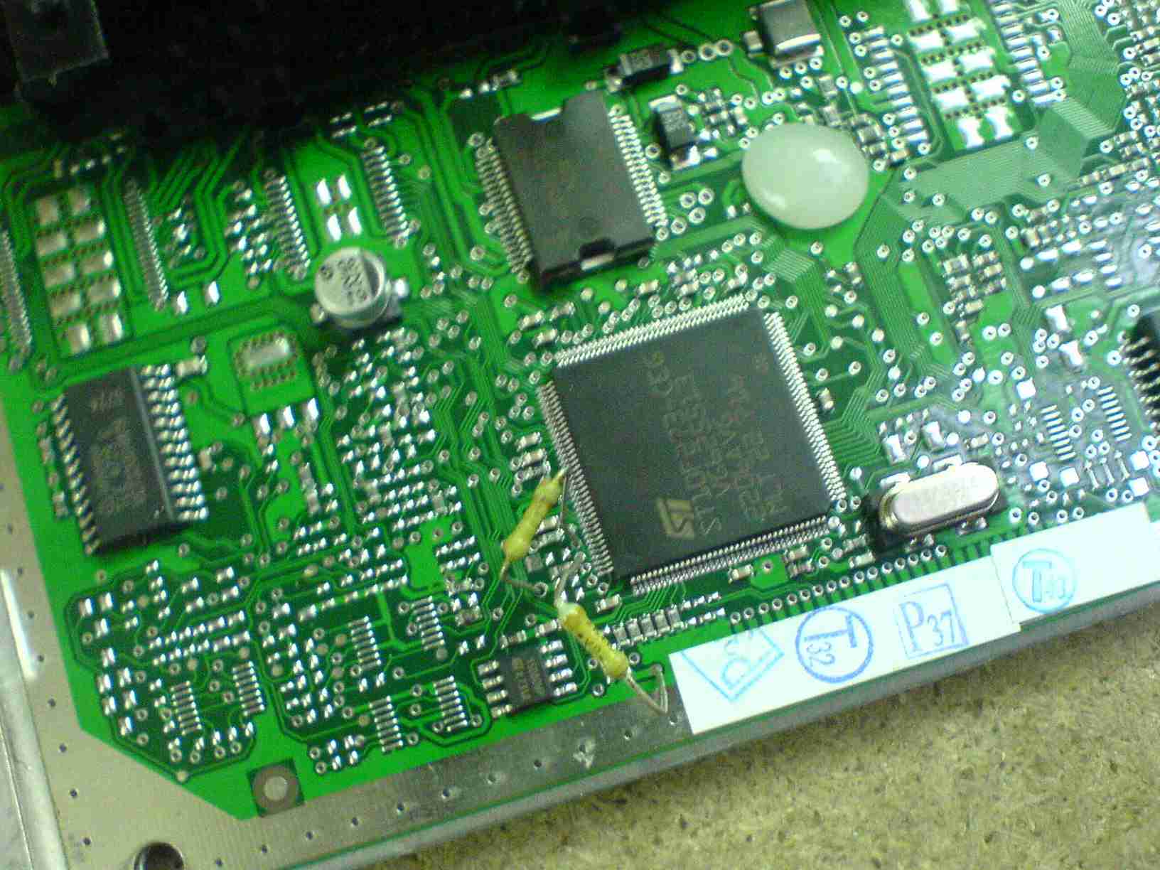

Нет неправильно вы поняли.У человека есть Автел но он не имеет нормального загрузчика но хочет зашить сам.Упрямый .Вот ему и обьясняют что надо считать через BSL и посмотреть каков он.Никто несоветывал ему сходу зашить через бут Автел с переднеприводной машины.Вот так.
Самый простой вариант повернут резук который стоит там.Есть вариан допайки двух резисторов по 330 Ом. к сервисному разьему который заклеин бумажкой.Примерно таким способом шьют на заводе только без пайки.
Изменено пользователем Fakir
Вот иная доработка М73.

  В 23.03.2011 в 07:03, Fakir сказал:
С разваротом резюка все понятно,и с допайкой тоже,как еще можно еще прошить,может еще есть возможность без перепайку например как на бош 7,9,7 путем замыкания
паять по любому надо , а на автел я б вообще не рискнул бы лезть с халявными прогами, дороже выйдет :AllSmail (3):
если бы были другие варианты - они бы уже давно были здесь разжованы
