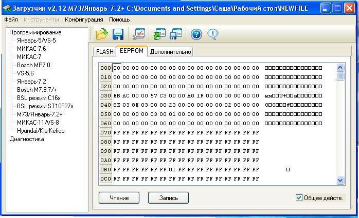

Здравствуйте форумчанк не могу прошить офф комбиком модулем М 7.3 вот этот блок, через диагностику в идентах прошивка I204DP57как туда она попала?, на плате в районе проуессора видно что перепаяны резисторы. Что делать? Заранее спасибо!
блок переделан под я7.2+.в хелпе к комбику есть ответ на ваш вопрос.
Я так понял нужно запаять резистор по диаганали как на фотке в хэлпе так! если нет поправьте.
Все резисторы вернул наместо перепрошил флеш о эпром мозги крякнули! Даже чек не горит! Что делать
судя по фото надо было развернуть резистор и шить как я7.2+ через бсл.зачем перепаевали все резисторы?
Из 7.2+ хотел М7.3 сделать.резисторы перепаял как на заводском блоке, не прошиавется, перевел в режим программирования как в хелпе к лодырю, прошился моделем м7.3 но машина не завелась после этого, что сделал нетак поясните
