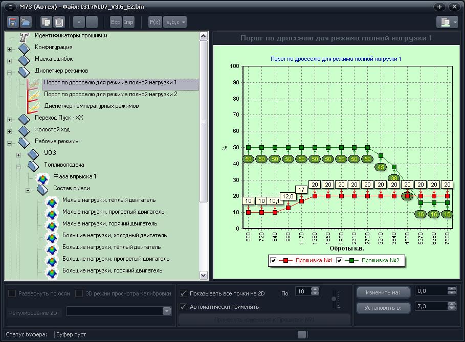

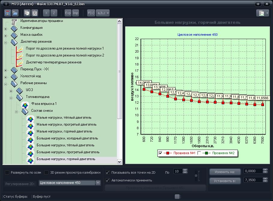

khariton.h Опубликовано 28 июня, 2012 Поделиться Опубликовано 28 июня, 2012 всем привет парни посмотрите прогу, клиент жалуется что после перепрошивки при разгоне стучат клапана ,я так думаю что задран угол зажигания ,подправте если что не так зарание спасибо да еще забыл написать что клиент запровляется 92 бензином а прога может быть под 95 бензин??? I317NL07_V3.6_E2.rar Ссылка на комментарий Поделиться на другие сайты Поделиться
Pavel_4uv Опубликовано 28 июня, 2012 Поделиться Опубликовано 28 июня, 2012 всем привет парни посмотрите прогу, клиент жалуется что после перепрошивки при разгоне стучат клапана ,я так думаю что задран угол зажигания ,подправте если что не так зарание спасибо да еще забыл написать что клиент запровляется 92 бензином а прога может быть под 95 бензин??? Даже не хочу думать про расход и срок жизни мотора P.S. зелененькие графики - сток Ссылка на комментарий Поделиться на другие сайты Поделиться
khariton.h Опубликовано 28 июня, 2012 Поделиться Опубликовано 28 июня, 2012 А ПОДПРАВИТЬ МОЖЕШ Ссылка на комментарий Поделиться на другие сайты Поделиться
Pavel_4uv Опубликовано 28 июня, 2012 Поделиться Опубликовано 28 июня, 2012 ее нет смысла править. там все сделано по принципу "чем больше - тем лучше" Ссылка на комментарий Поделиться на другие сайты Поделиться
