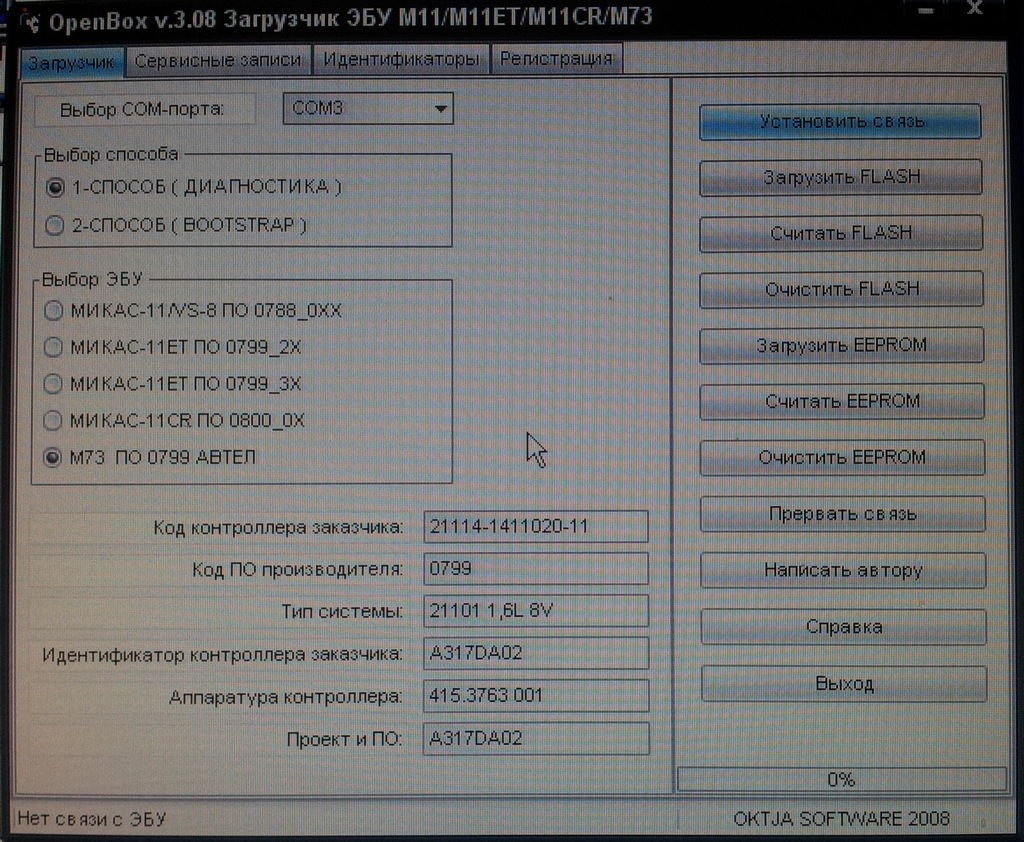

вот что я могу с него считать после всех манипуляций над ним + читаются вкладки (сервисные записи и идентификаторы) по первому способу (диагностика)
лишние посты потом удалю.
судя по скрину Код ПО производителя 0799 - "открытый" ЭБУ
Изменено пользователем arik_1
Вот как у тебя на скрину ,только ничего не паять у процека ,а нажать вкладку установить связь и подать питание на блок ,блок должен выйти на связь (диагностика ,это имеется ввиду ,шить без перевода в БУТ!!!).Если блок выйдет на связь ,грузим нужную прошку ,затем жмём вкладку очистить ЕПРОм(не надо туда писать чистый!)и после ОБЯЗАТЕЛЬНО Прервать Связь!!!.
