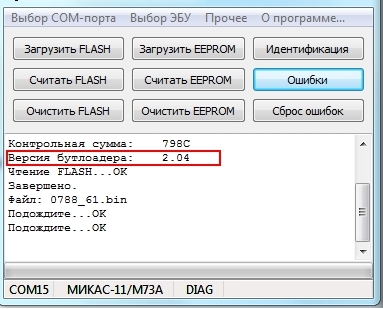

serg81 Опубликовано 13 марта, 2013 Поделиться Опубликовано 13 марта, 2013 Уважаемый Виктор, как можно в прошивке определить, открытый софт, или закрытый? Ссылка на комментарий Поделиться на другие сайты Поделиться
alx_tom Опубликовано 13 марта, 2013 Поделиться Опубликовано 13 марта, 2013 Уважаемый Виктор, как можно в прошивке определить, открытый софт, или закрытый? Обычно по версии бутлодыря определяли Ссылка на комментарий Поделиться на другие сайты Поделиться
SOLID Опубликовано 14 марта, 2013 Поделиться Опубликовано 14 марта, 2013 Обычно по версии бутлодыря определяли Это надо прошивку считать?и в редакторе смотреть? Ссылка на комментарий Поделиться на другие сайты Поделиться
gonta Опубликовано 14 марта, 2013 Поделиться Опубликовано 14 марта, 2013 Это надо прошивку считать?и в редакторе смотреть? Да считать.У меня сам загрузчик все показывает.Хотя мне до фени-открытый или закрытый. Ссылка на комментарий Поделиться на другие сайты Поделиться
SOLID Опубликовано 14 марта, 2013 Поделиться Опубликовано 14 марта, 2013 Да считать.У меня сам загрузчик все показывает.Хотя мне до фени-открытый или закрытый. Ну у меня опен бокс Да считать.У меня сам загрузчик все показывает.Хотя мне до фени-открытый или закрытый. Опен бок когда прошивку считал пишет там флеш и номер из цифр....правда заливаю 800с копейками кб а скачиваю 570 вроде....обратно есле эту прошку закачать ничего не убью.а то не пробовал. Ссылка на комментарий Поделиться на другие сайты Поделиться
gonta Опубликовано 14 марта, 2013 Поделиться Опубликовано 14 марта, 2013 (изменено) А что версию бутлодера не пишет?Версия Опена какая? Изменено 14 марта, 2013 пользователем gonta Ссылка на комментарий Поделиться на другие сайты Поделиться
SOLID Опубликовано 14 марта, 2013 Поделиться Опубликовано 14 марта, 2013 А что версию бутлодера не пишет?Версия Опена какая? 3.27 Да я на столе шью у меня прогер пбд2 тумблер в среднем положении пишет и читает...а индификатор не показывает. Ссылка на комментарий Поделиться на другие сайты Поделиться
kulibin18 Опубликовано 14 марта, 2013 Поделиться Опубликовано 14 марта, 2013 3.27 Да я на столе шью у меня прогер пбд2 тумблер в среднем положении пишет и читает...а индификатор не показывает. Блок Ителма? идентификацию не покажет без ГР Ссылка на комментарий Поделиться на другие сайты Поделиться

kulibin18 Опубликовано 15 марта, 2013 Поделиться Опубликовано 15 марта, 2013 Ителма и автел тож не покасзывает.А есле с автела прошивку читать блоку ничего не будет?типа завала? автел должен показать. проверяй подключение и идет ли обмен данных. какой адаптер? Ссылка на комментарий Поделиться на другие сайты Поделиться
Pavel_4uv Опубликовано 15 марта, 2013 Поделиться Опубликовано 15 марта, 2013 автел должен показать только при условии что бут автеловский. если блок открытый - тоже не покажет. Ссылка на комментарий Поделиться на другие сайты Поделиться
