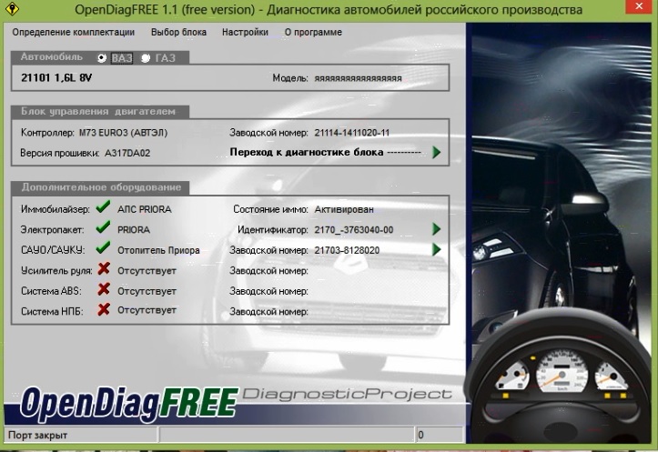

Axels.belgorod Опубликовано 20 апреля, 2014 Поделиться Опубликовано 20 апреля, 2014 Доброго времени суток! ЭБУ АВТЭЛ М73 ничего не перешивалось Подскажите имеет ли смысл менять прошивку на A317DA03? Ссылка на комментарий Поделиться на другие сайты Поделиться
Виталик 522 Опубликовано 20 апреля, 2014 Поделиться Опубликовано 20 апреля, 2014 нет Ссылка на комментарий Поделиться на другие сайты Поделиться
Axels.belgorod Опубликовано 20 апреля, 2014 Поделиться Опубликовано 20 апреля, 2014 нет Посоветуйте более совершенную прошивку, имеющуюся в свободном доступе с сохранением ЕВРО 3. Спасибо. Ссылка на комментарий Поделиться на другие сайты Поделиться
