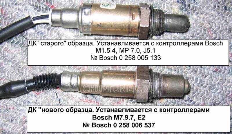

Shadow6666 Опубликовано 3 ноября, 2015 Поделиться Опубликовано 3 ноября, 2015 русскими же буквами написано: другое дела, что нужно или в ЭБУ допаивать недостающие элементы для 16v или колхозить на этом ЭБУ управление... к тому же евро-0 для м73 противопоказан по-определению, не работает тольком, замучаются потом отстраивать прошивку... Для Русских разъясняю, пишут мотор приора а поршневая уже тяжелая после ремонта стоит, и расскажи чем он от 124 мотора отличается???? поршня приоровские родные, если имелось в виду что от 124 мотора могут стоять, колхоз уже есть в виде катушки зажигания и 4х бронепроводов от 16кл 1.5, так бы и хотелось оставить, и если отсавлять кислородник что бы было евро2, то какой номер его ? Я 7.2 и в путь, будет и Е0 и на модуле 8ми клапанном. С 73 гемор будет. Дк старого образца 0 258 005 133 нового 0 258 006 537 Ссылка на комментарий Поделиться на другие сайты Поделиться

angtar Опубликовано 3 ноября, 2015 Поделиться Опубликовано 3 ноября, 2015 (изменено) если отсавлять кислородник что бы было евро2, то какой номер его ? Bosch 537... в прошивку можно перенести калибровки от 16v мотора, но, поверь мне, это очень геморное дело, т.к. карты калибровок разные, проще допаять в ЭБУ недостающие элементы (см. здесь)... модуль зажигания от 1.5 16v не подойдет, т.к. в М73 встроены ключи управления катушками зажигания, на крайний случай нужно ставить катушку зажигания от калины тем более, что ЭБУ с прошивкой a317db04, этот блок закрытый, его можно легко уложить Умник, тс в сообщении написал" двигатель от приоры" не указав поршневую, я спрсил какая ШПГ, какого хера ты начал умничать и тупить??????? вьюноша, изучи для начала матчасть, а потом лезь в тему с глупыми вопросами и такими же советами!!! Изменено 3 ноября, 2015 пользователем angtar Ссылка на комментарий Поделиться на другие сайты Поделиться

Shadow6666 Опубликовано 3 ноября, 2015 Поделиться Опубликовано 3 ноября, 2015 Shadow6666, что есть DA04? Тип ДК зависит от типа ЭБУ.... DA04 хвост прошивки, у автора DB04. Тип ДК напрямую зависит от ЭБУ. serg81, да ну его на хрен, не обращай на него внимание... пусть сначала матчасть изучит, как я ему ранее советовал... Ты учись читать и вникать в текст, а не влазь со своими "умными" советами для русских))))))) Ссылка на комментарий Поделиться на другие сайты Поделиться
serg81 Опубликовано 3 ноября, 2015 Поделиться Опубликовано 3 ноября, 2015 (изменено) Shadow6666, не стоит хамить форумчанам: будете обсуждать свои проблемы в одиночку. А откуда у прошивки растёт хвост? Про ДК ваша инфа ну совсем НЕполная. Изменено 3 ноября, 2015 пользователем serg81 Ссылка на комментарий Поделиться на другие сайты Поделиться
Shadow6666 Опубликовано 3 ноября, 2015 Поделиться Опубликовано 3 ноября, 2015 (изменено) Просто не люблю заносчивых умников, которые ставят себя выше всех. ТС написал что у него прошивка A317DB04. т.е закрытый блок, я написал что у меня есть под DA04, может у автора возникнет желание перенести калибровки. По ДК не спорю, олд фото чисто для примера. Изменено 3 ноября, 2015 пользователем Shadow6666 Ссылка на комментарий Поделиться на другие сайты Поделиться
