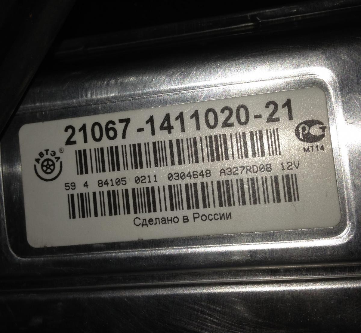

Пришла в ремонт классика 2105 с блоком М73. Хотел вернуть заводскую прошивку. Иденты прошивки I327RR07 Серийный номер 21067-141102-22. На блоке наклейка 21067-1411020-21 A327RB06. Блок заклепан. На заклепке пломба автэл. Решил испытать модуль M73 OBD для Chiploader. Блок никак на связь не выходит. Разобрал блок, перепаял резистор. С помощью ST10Flasher слил с блока прошивку и залил заводскую. Подключаю к машине в идентах по прежнему I327RR07. Пробовал chiploader'ом - результат тот же. P.S При вскрытии был обнаружен выгоревший варистор, но блок работает.

Проц закрытый! то что считано это не прошивка!
А там вся прошивка 9B 00.

Считано ST10Flasher. Ниже прошивка считанная Chiploader'ом в boot режиме через модуль январь 7.2+ -boot mode
шо, на классику стали ставишь ЭБУ с закрытым процессором???

Если бы блок был закрытый, то после всех моих манипуляций он должен был лечь?

Ну попался мне ЭБУ "А" с классики и в буте считал 9В00........
Записал сейчас Chiploader'ом по obd  и считал через boot mode другой блок  m73 с классики (ителма). Никаких проблем. Похоже действительно блок был закрытым.
Опенбоксом попробуй 3.16  не в бут! который на форуме лежит может возьмёт.
