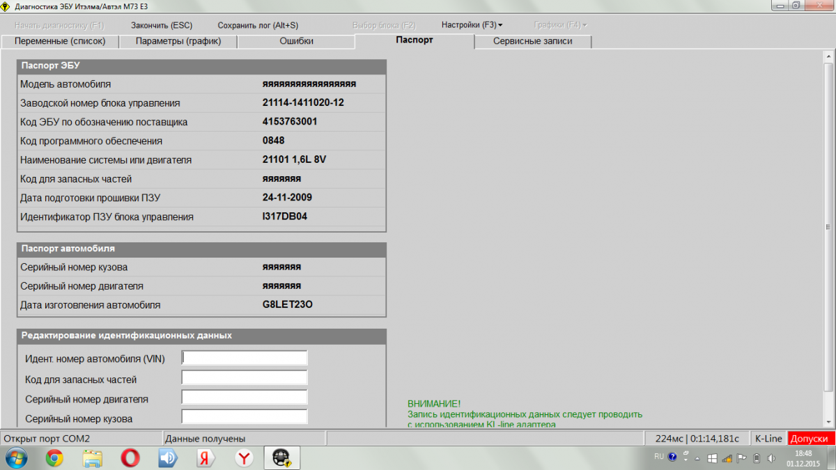

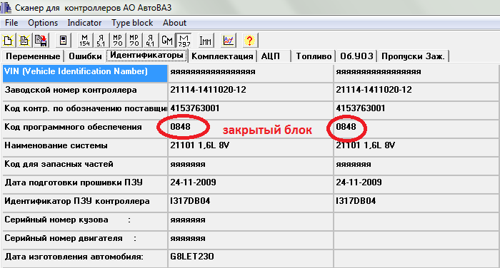

Юлёныш Опубликовано 1 декабря, 2015 Поделиться Опубликовано 1 декабря, 2015 Всем доброго времени... Проконсультируйте про М73... Что имеем: - такой блок ителма М73, (скрин прилагаю) - прошивка 3 серийная (так показывает диагностика) - блок скорее всего лоченный (закрытый загрузчик 0848) - программировать нужно в режиме "диаг", прошивкой для лоченых ЭБУ М73 (I) - программа для прошивки Open Box (бесплатная) вот несколько вопросов: - какую прошивку посоветуете? (что-то около 317А030_ОТР) железо сток. - нужно ли считать контрольную сумму, если менять прошивку? если не ошибаюсь надо не промазать с загрузчиком - если стоковая прошивка Е-3, а меняем на Е-2, что делать со вторым ДК? Прошу сильно не пинать и не ругаться (без сме*уечков: мол - не знаешь -не лезь...), интерес для общего развития... да и в нашей деревне денег брать совесть не позволяет, (если только рафаэлки)))))))))) Всем спасибо))) Ссылка на комментарий Поделиться на другие сайты Поделиться
Андрей1117 Опубликовано 1 декабря, 2015 Поделиться Опубликовано 1 декабря, 2015 (изменено) Эбу М73_Ителма . Врятли закрытый (несколько таких перешивал и считывал ,все проходило нормально ) Если есть Опенбокс (пусть даже фришный ,но не ниже версии 3.16 чтобы был !!!) Подключаемся к блоку вкладкой Я7.2+\М73(I) и считываем прошивку .Не бояться !-блок не приляжет(Ителму если что ,через БУТ поднять с этим ПО можно легко !) ! прошивку кинь сюда или в личку я посмотрю на предмет что там считалось и если считается нормально ,сравню со стоковой . Второй Дк можно оставить или отключить совсем от колодки ! Изменено 1 декабря, 2015 пользователем Андрей1117 Ссылка на комментарий Поделиться на другие сайты Поделиться
Виталик 522 Опубликовано 1 декабря, 2015 Поделиться Опубликовано 1 декабря, 2015 ничего там не закрыто, шей как хочеш и что хочеш Ссылка на комментарий Поделиться на другие сайты Поделиться
Юлёныш Опубликовано 1 декабря, 2015 Поделиться Опубликовано 1 декабря, 2015 Спасибо, успокоили... буду пробовать)))) Ссылка на комментарий Поделиться на другие сайты Поделиться
Андрей1117 Опубликовано 1 декабря, 2015 Поделиться Опубликовано 1 декабря, 2015 Спасибо, успокоили... буду пробовать)))) При репроге Ителм по диагнозе ,подключаться к ЭБу строго как в описании (никаких нагрузок на выводах быть не должно ,иначе на связь невыйдет !) Те весь репрог на столе ,на машине не шить не читать ! Ссылка на комментарий Поделиться на другие сайты Поделиться

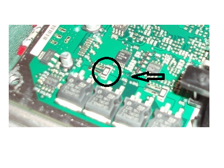

лёха12 Опубликовано 21 января, 2016 Поделиться Опубликовано 21 января, 2016 (изменено) мужики извините что немного не в тему блок м73 какое сопротивление у этого резистора Изменено 21 января, 2016 пользователем лёха12 Ссылка на комментарий Поделиться на другие сайты Поделиться
