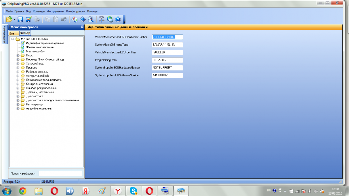

Добрый день.Помогите пожалуйста! Имеется блок ЭБУ с наклейкой 2111-1411020-82 I203El36, а внутри М73
Скинул прошивку с помощью ST10Flasher редактировать нечем :emot97:
а хочется понизить температуру включения вентилятора 98-92 и отключить второй датчик кислорода если он есть.
Конфигурация 1,5 16 кл с косой от восмиклапанника нет абсорбера, Стоят штаны 4-2-1 стингер.
М73 на I203EIL36.bin

по-моему это январь...
Изменено пользователем Юлёныш
Мне тоже кажется что 7.2, откуда вывод о м73
только размер стал обычным (убрали только адсорбер из комплектации и сделали температуру...)
PS ветка не про январь, температура маловата...
М73 на I203EIL36_RED.bin
это блок м73 переделанный в январь плюсовой

если адсорбер не отключен - а в комплектации его нет... не скажется это на работе двигателя?
ошибка может выскакивать...
но лучше его отключить, т.к. при работе ЭБУ будет учитывать его наличие!
Изменено пользователем angtar
нужно обеспечить вентиляцию бака ,иначе сожмется бак .!
неее,  это я знаю, видела "втянутый" бак...
Просто в Вашей прошивке #5699 не отключен адсорбер, а в комплектации его нет:
"...Конфигурация 1,5 16 кл с косой от восмиклапанника нет абсорбера, ..."

Спасибо. открывается как М73
подскажите неопытному прошивки можно залить (хочется от Я7,2)
 да все поправиться дк сделает свое дело !
если не поправится ,то  сбрасывай обучение с блока посмотрим чего хочет хх .
ехать стала эластичнее но  холостые немного прагают)
так Вам же ТАС написал, что у Вас в Январь 7+ блок переделан..., от обычного января 7,2 они не подойдут. может через конвектор какой-нибудь пробовать, но чесно говоря ХЗ (как говориться)))))))
