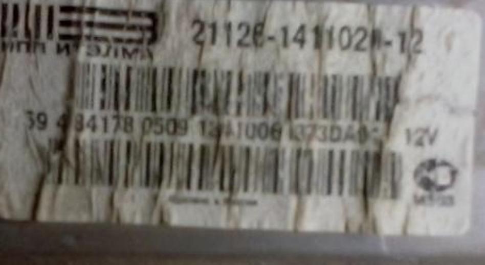

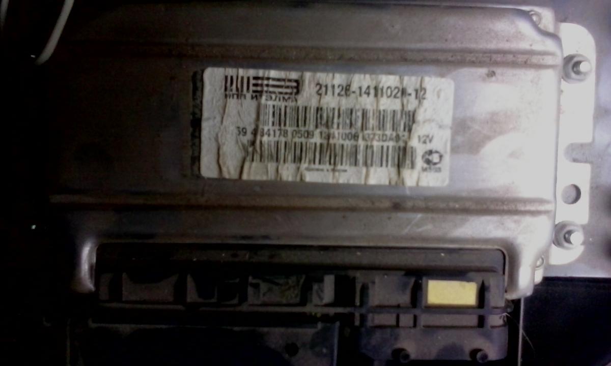

rich Опубликовано 25 мая, 2016 Поделиться Опубликовано 25 мая, 2016 Здравствуйте. Я на своем приоре хотел бы заменить прошивку, что бы машина была по динамичнее и кушала меньше бензина, и не глохла на ходу при работающем кондиционере. Блок Ителма М73 стоит прошивка I373DB01. Что можете по советовать? Прошу особо не пинать за глупые вопросы я в этом новичок. Ссылка на комментарий Поделиться на другие сайты Поделиться

Hottabich-1 Опубликовано 25 мая, 2016 Поделиться Опубликовано 25 мая, 2016 Здравствуйте. Я на своем приоре хотел бы заменить прошивку, что бы машина была по динамичнее и кушала меньше бензина, и не глохла на ходу при работающем кондиционере. Блок Ителма М73 стоит прошивка I373DB01. Что можете по советовать? Прошу особо не пинать за глупые вопросы я в этом новичок. какая какая I373DB01 ??? М73 бывают закрытые и открытые со стикером ДПКВ , с черной точкой с наклейкой ДА Вы хоть бы написали циферки с блока в точности Ссылка на комментарий Поделиться на другие сайты Поделиться

rich Опубликовано 26 мая, 2016 Поделиться Опубликовано 26 мая, 2016 Вот с фотографировал Ссылка на комментарий Поделиться на другие сайты Поделиться
lenar555 Опубликовано 26 мая, 2016 Поделиться Опубликовано 26 мая, 2016 Это ителма, открытый блок Ссылка на комментарий Поделиться на другие сайты Поделиться
Андрей1117 Опубликовано 26 мая, 2016 Поделиться Опубликовано 26 мая, 2016 Блок Ителма М73 стоит прошивка I373DB01. Что можете по советовать? ПО I373DA01 ,это на стикере крышки блока . Залей туда I373DB04 Ссылка на комментарий Поделиться на другие сайты Поделиться
Hottabich-1 Опубликовано 26 мая, 2016 Поделиться Опубликовано 26 мая, 2016 Вот с фотографировал IMG_20160526_122740.jpg На фото i373DB04 очень плохо но заметно, но это уже не важно. Что мешает паспорт ЭБУ посмотреть, раз Вы собираетесь его перешить значит есть чем Ссылка на комментарий Поделиться на другие сайты Поделиться
rich Опубликовано 27 мая, 2016 Поделиться Опубликовано 27 мая, 2016 В смысле посмотреть? На наклейке ЭБУ i373DB01. Приора 2009 года, я извиняюсь, что не написал. А где можно взять I373DB04? Ссылка на комментарий Поделиться на другие сайты Поделиться
angtar Опубликовано 27 мая, 2016 Поделиться Опубликовано 27 мая, 2016 На наклейке ЭБУ i373DB01 найди эту прошивку среди стоковых: http://chiptuner.ru/content/ser_m73/ Ссылка на комментарий Поделиться на другие сайты Поделиться
Андрей1117 Опубликовано 27 мая, 2016 Поделиться Опубликовано 27 мая, 2016 (изменено) На фото i373DB04 очень плохо но заметно, но это уже не важно. Что мешает паспорт ЭБУ посмотреть, раз Вы собираетесь его перешить значит есть чем Не ну я хоть уже старый и слепой пердак ,но там отчетливо Видно DA! вы вынырнерте из своих 5-7" гладилок ,и в нормальном фотораедакторе увеличте фото до бескрайних зармером и смотреть на мониторе не мение 21"! Вот сток I374DB04 I373DB04.bin Изменено 27 мая, 2016 пользователем Андрей1117 Ссылка на комментарий Поделиться на другие сайты Поделиться
Hottabich-1 Опубликовано 27 мая, 2016 Поделиться Опубликовано 27 мая, 2016 Не ну я хоть уже старый и слепой пердак ,но там отчетливо Видно DA! вы вынырнерте из своих 5-7" гладилок ,и в нормальном фотораедакторе увеличте фото до бескрайних зармером и смотреть на мониторе не мение 21"! Вот сток I374DB04 Ну да ты сказанул старый и слепой))) тогда я древний как........мамонт извиняюсь не учел DA разглядывал только последнюю цифру. Фото можно было нормальное сделать Ссылка на комментарий Поделиться на другие сайты Поделиться
Андрей1117 Опубликовано 27 мая, 2016 Поделиться Опубликовано 27 мая, 2016 Ну да ты сказанул старый и слепой))) тогда я древний как........мамонт ну не всё так плохо ,еще дадим джазу Ссылка на комментарий Поделиться на другие сайты Поделиться
