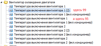

Геннадий В. Опубликовано 22 марта, 2017 Поделиться Опубликовано 22 марта, 2017 Парни всем привет! Не могу разобраться в прошивке I317DB04 с вентиляторами охлаждения. Хочу в прошивке установить температуру включения вентилятора на 99 градусах, а отключение 95 градусах. Про вентилятор 2 всё понятно - его у меня нет. А вот с основным 1 не понимаю. Есть такие переменные: Темпер. ВКЛ. вентилятора - 1 "темп. 108" Темпер. ВКЛ. вентилятора - 1 (2) - ЧТО ЭТО? Почему тут "темп. 102"? Как и что при этом работает? Зачем эта переменная, за что она отвечает? Подскажите пожалуйста что где правильно прописать. Ваз 2114 2010г. 1,6л. 8кл. Газ обычный механич. Вентилятор один. Кондиционера нет. Ссылка на комментарий Поделиться на другие сайты Поделиться
timka Опубликовано 23 марта, 2017 Поделиться Опубликовано 23 марта, 2017 (изменено) Подскажите пожалуйста что где правильно прописать. Делай как на скрине . И профиль надо заполнить по правилам , не то общаться нормально ни кто не будет . Изменено 23 марта, 2017 пользователем timka Ссылка на комментарий Поделиться на другие сайты Поделиться

Геннадий В. Опубликовано 23 марта, 2017 Поделиться Опубликовано 23 марта, 2017 (изменено) Тогда пишу ещё одно - для порядка. Прошу прощения. Делай как на скрине . И профиль надо заполнить по правилам , не то общаться нормально ни кто не будет . Спасибо! Градусы выставил. А что за первое значение Включения вентилятора - 1 (там указана темпер. 108 градусов.) Для полного понимания. Изменено 23 марта, 2017 пользователем Геннадий В. Ссылка на комментарий Поделиться на другие сайты Поделиться
