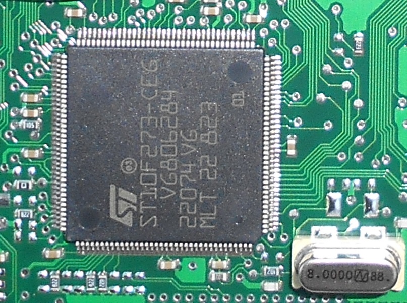

Ребят подскажите, на калине 1.6 8 клапанной залило блок Я7.2+ I201CP57, есть блок от калины 1.4 16V  I373CA02 можно ли в него залить I303CF06?
Смущает то что блок I373CA02 по резисторам обвязки проца относится к конфигурации не для калины.
допаять ключ и резистор, подправить 317 прошивку под 2 вентилятора и залить в ЭБУ
Андрей ,так 373_я калиновская плата от М73 уже все для этого содержит .
Прошиваем на 317_й софт ,чистим (именно чистим )ЕЕпром ,и всё будет нормуль на калине 8_ми клапанной!
Ну а если нужно два вентилятора ,то да, включаем в софту вторую скорость , прописываем нужные режимы для второго канала управления вентилятором в редакторе.
зы:А товарисТчу этому ,не мешало бы профиль заполнить сперва ,-бомжей тут не любят
Изменено пользователем Андрей1117
тогда вопросов вообще никаких...
