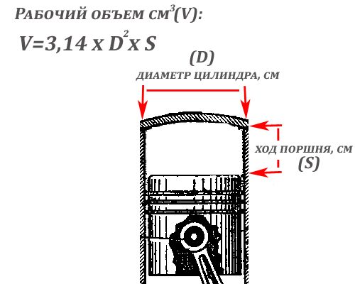

timka Опубликовано 19 октября, 2017 Поделиться Опубликовано 19 октября, 2017 (изменено) ну 1118 гбц обьем 26,5 см куб.83 23. Ну так это же объём камеры в ГБЦ , и почему вы решили что из-за того что установив 083 гбц с меньшей камерой у вашего мотора изменился общий объём двигателя ? , ну вы блин даёте ! . В вашем случае должна была увеличится только степень сжатия , потому как объём камеры в гбц 083 порядка 23 кубиков . Попробуйте посчитать сами , будете приятно удивлены тому что для себя сделали открытие . Возьмите за основу стандартные цифры , размер цилиндра - 82 , ход поршня (колен-вала)-75,6 . Изменено 19 октября, 2017 пользователем timka Ссылка на комментарий Поделиться на другие сайты Поделиться
urri355 Опубликовано 19 октября, 2017 Поделиться Опубликовано 19 октября, 2017 Ну так это же объём камеры в ГБЦ , и почему вы решили что из-за того что установив 083 гбц с меньшей камерой у вашего мотора изменился общий объём двигателя ? , ну вы блин даёте ! . В вашем случае должна была увеличится только степень сжатия , потому как объём камеры в гбц 083 порядка 23 кубиков . formula-rascheta-obema.jpg Попробуйте посчитать сами , будете приятно удивлены тому что для себя сделали открытие . Возьмите за основу стандартные цифры , размер цилиндра - 82 , ход поршня (колен-вала)-75,6 . мда...зарылся вконец.спасибо остепенили.я встрепенулся и трезво посмотрел заново.все понял.мало у меня практики,чтоб подтверждать теорию потому железные данные не сидят в голове пока. Ссылка на комментарий Поделиться на другие сайты Поделиться
