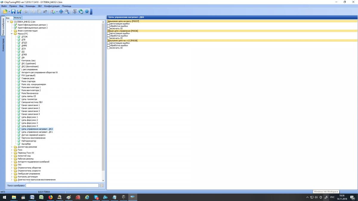

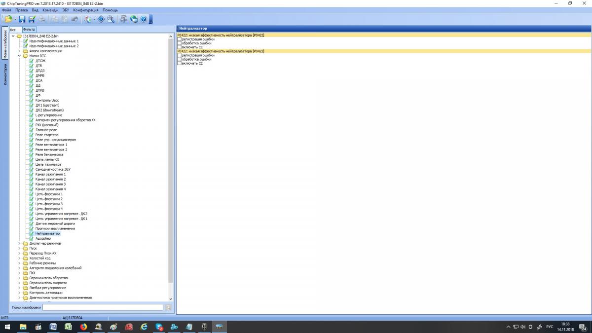

у меня на исходной прошивке с поста 6204  показывает ,что  все отключено по дк 2 и кату

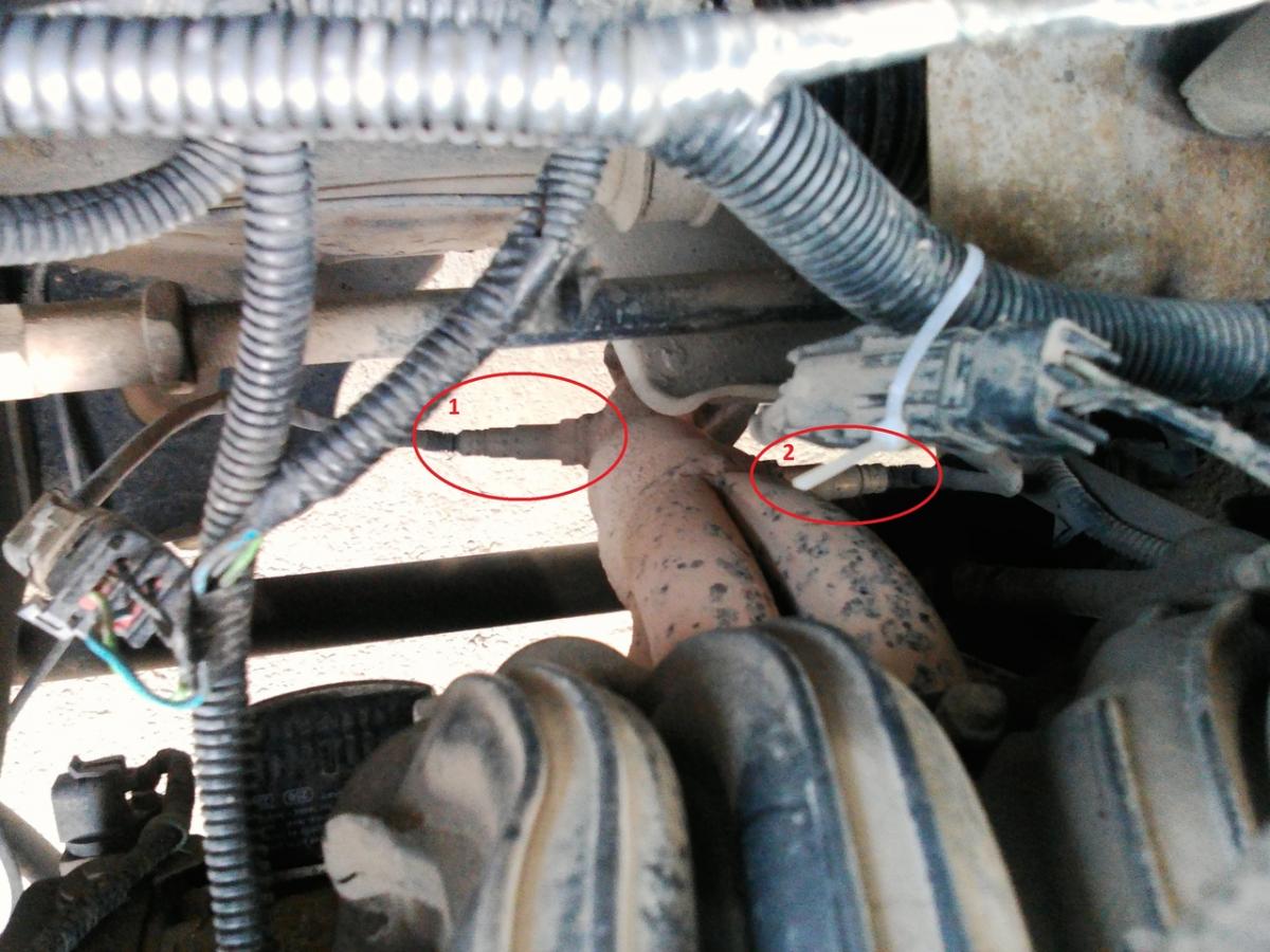

Скажите люди знающие.. Вот поставил я себе прошивку A317D001, и в описании к ней написано : (Второй ДК необходимо отключить физически). Как его надо отключать лучше? Вместо второго ДК заглушку вкрутить? Или достаточно будет штекер с проводами отсоединить?
И да еще, где первый и где второй эти датчики кислорода? Вот на фото я отметил их,скажите правильно подписал я их? первый и второй?

Я ставил себе прошивку от Ледокола, там 2ой отключен. Правда у меня Калина, но движок 1.6 8кл. Так я второй выкрутил и вместо него поставил заглушку. И второй зонд, обычно дальний.

При корректном отключении ничего снимать не нужно.

Сними его полностью и в гараж на хранение. Когда 1 умрет, не прийдется новый покупать. Как писали ранее 2дк это самый дальний. У тебя он вроде под №1
