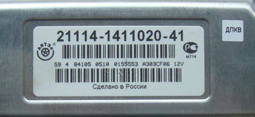

vavan63 Опубликовано 8 декабря, 2010 Поделиться Опубликовано 8 декабря, 2010 (изменено) Есть програма DoubleM73 только бензин-газ Автор DIK. Работает совсеми прошивками М-73 Может есть у кого стоковые прошивки на калину A303CF06 и A303CF06(ДПКВ) они вроде разные? Изменено 8 декабря, 2010 пользователем vavan63 Ссылка на комментарий Поделиться на другие сайты Поделиться
Alex1975 Опубликовано 8 декабря, 2010 Поделиться Опубликовано 8 декабря, 2010 Есть програма DoubleM73 только бензин-газ Автор DIK. Работает совсеми прошивками М-73 Может есть у кого стоковые прошивки на калину A303CF06 и A303CF06(ДПКВ) они вроде разные? Так без редактора ж наверное не получится. А редактора нет :AllSmail (25): Ссылка на комментарий Поделиться на другие сайты Поделиться
Alex1975 Опубликовано 8 декабря, 2010 Поделиться Опубликовано 8 декабря, 2010 (изменено) Есть програма DoubleM73 только бензин-газ Автор DIK. Работает совсеми прошивками М-73 Может есть у кого стоковые прошивки на калину A303CF06 и A303CF06(ДПКВ) они вроде разные? держи ДПКВ найду скину если раньше не скинут Рабочий стол.rar Изменено 8 декабря, 2010 пользователем Alex1975 Ссылка на комментарий Поделиться на другие сайты Поделиться
sef_eld Опубликовано 8 декабря, 2010 Поделиться Опубликовано 8 декабря, 2010 держи ДПКВ найду скину если раньше не скинут Наконец увидел эту надпись ДПКВ, наверно отклеивалась она всё время Ссылка на комментарий Поделиться на другие сайты Поделиться

vavan63 Опубликовано 9 декабря, 2010 Поделиться Опубликовано 9 декабря, 2010 Новые блоки сбиркой ДПКВ внутри чуть другие и старые прошивки вроде не идут Ссылка на комментарий Поделиться на другие сайты Поделиться
