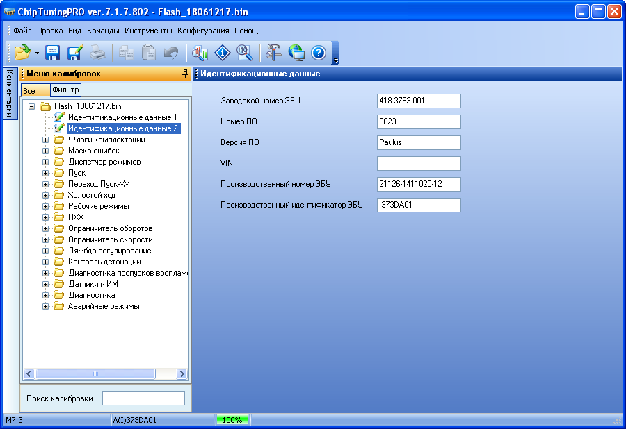

piligrim2110 Опубликовано 30 июня, 2011 Поделиться Опубликовано 30 июня, 2011 Помогите пожалуйста, вот скачал прошивку слитую с приоры, по отзывам хорошая, может кто нибудь посмотреть что за прошивка и может кто её лил как она, зарание благодарен. Flash_18061217.rarПолучение информации... Ссылка на комментарий Поделиться на другие сайты Поделиться
power Опубликовано 30 июня, 2011 Поделиться Опубликовано 30 июня, 2011 В 30.06.2011 в 15:54, piligrim2110 сказал: Помогите пожалуйста, вот скачал прошивку слитую с приоры, по отзывам хорошая, может кто нибудь посмотреть что за прошивка и может кто её лил как она, зарание благодарен. прошивка по идентам вроде как Пашина, но Виктора я думаю будет порезвее (ИМХО), выводы сделаны из сравнения прошивок в редакторе Ссылка на комментарий Поделиться на другие сайты Поделиться

piligrim2110 Опубликовано 2 июля, 2011 Поделиться Опубликовано 2 июля, 2011 В 02.07.2011 в 05:13, vaga077 сказал: иденфикация Паулс,если точно его то хорошая а какая его нельзя ли название полностью? 1 Ссылка на комментарий Поделиться на другие сайты Поделиться
Mainulmen Опубликовано 4 июля, 2011 Поделиться Опубликовано 4 июля, 2011 В 02.07.2011 в 13:07, piligrim2110 сказал: а какая его нельзя ли название полностью? Смотри, что написано в идентах проши на скрине. Ссылка на комментарий Поделиться на другие сайты Поделиться
piligrim2110 Опубликовано 4 июля, 2011 Поделиться Опубликовано 4 июля, 2011 В 04.07.2011 в 13:55, Mainulmen сказал: Смотри, что написано в идентах проши на скрине. Большое спасибо. Ссылка на комментарий Поделиться на другие сайты Поделиться
