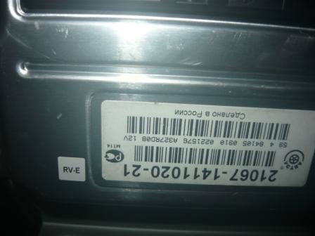

Отсутствие меток на блоке ещё не факт ! недавно при репроге 21067 -21 (кстати на фото выше ) после смены A327RD08 на I327RD08 LR авто не завелось ,смена ЕЕПРОМ -не заводится ! Завелось на ДПКВ , через 3 часа возвращается -детонация . Задал вопрос Виктору ,ответ -это тот самый ,с точкой ! С RD08 LR точка всё нормально ! Блок без меток ! И кстати по аппаратке есть различия -недавно заменил в М73 A327RC07 на I327 RD08LR опять же с EEPROM вместе сразу трабл-ошибка перезаписи ЕПРОМ кое как разобрался (хотя авто едет прекрасно ) Причина описана -http://www.chiptuner.ru/content/ecu_dd/

Для чего понадобилась эта (точка)? Прошивка там будет один в один, скажем А317DB04 и такой же с точкой А317DB04 (Например на Богдане).Сравнивал эти две прошивки-они идентичны.Видимо просто используется другой алгоритм при входе в загрузчик.
Изменено пользователем Serga
Алгоритм входа одинаковый.Прошивки в хексе-один в один.Обработка сигнала разная.

Тогда попробуйте скажем Опеном считать или загрузить такую прошивку с точкой.Появиться окошко-загрузчик попросит выбрать блок из перечисленных..почему?Если алгоритм входа одинаков?Какая обработка сигнала там разная?Я даже заливал в (точку) обычную прошивку A317DA02 По этому поводу даже переписывался с Родионом.. он ответил что прошивки эти DB04 с точкой и без абсолютно одинаковы и бут у них тоже...
А почему Ледокол утверждает обратное? Дословно -,, Прошивки классики на замену а327rd08 .Блок промаркерован черной точкой. Работает только со своей прошивкой.
Изменено пользователем Сергеев олег анатольевич

Полный дамп памяти глянь.
  В 11.10.2013 в 10:15, Сергеев олег анатольевич сказал:
Витя всё правильно говорит,чтоб не путались в прошивках и заливали строго соответственно свою, предназначенную именно для этого блока. :18_1_35: Ставить эксперементы ни к чему и не нужно это...чтоб потом не выносить мозг..почему прошивка не работает и.т.д..Вот например блок с ДПКВ и без.Заливать надо строго свою.Иначе даже прокрутку с ДПКВ нельзя будет увидеть,cоответственно и заводиться не будет..
