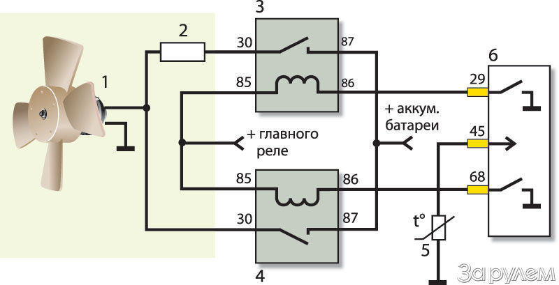

Serga Опубликовано 4 марта, 2015 Поделиться Опубликовано 4 марта, 2015 В 04.03.2015 в 10:54, Lena0912 сказал: Вентилятор то один! а скорости 2! Убрать надо второй, в редакторе.. Ссылка на комментарий Поделиться на другие сайты Поделиться
angtar Опубликовано 4 марта, 2015 Поделиться Опубликовано 4 марта, 2015 (изменено) В 04.03.2015 в 10:54, Lena0912 сказал: Вентилятор то один! а скорости 2! а то, что маленькая скорость подключается через резистор ни о чем не говорит??? только на этой схеме выводы 29 и 68 ЭБУ местами поменяны... В 04.03.2015 в 10:59, Serga сказал: Убрать надо второй, в редакторе.. да не убрать, а температуру включения/выключения поставить по максимуму... Изменено 4 марта, 2015 пользователем angtar Ссылка на комментарий Поделиться на другие сайты Поделиться
Serga Опубликовано 4 марта, 2015 Поделиться Опубликовано 4 марта, 2015 В 04.03.2015 в 12:29, angtar сказал: да не убрать, а температуру включения/выключения поставить по максимуму... Кому как нравиться,кто во что горазд... Ссылка на комментарий Поделиться на другие сайты Поделиться
