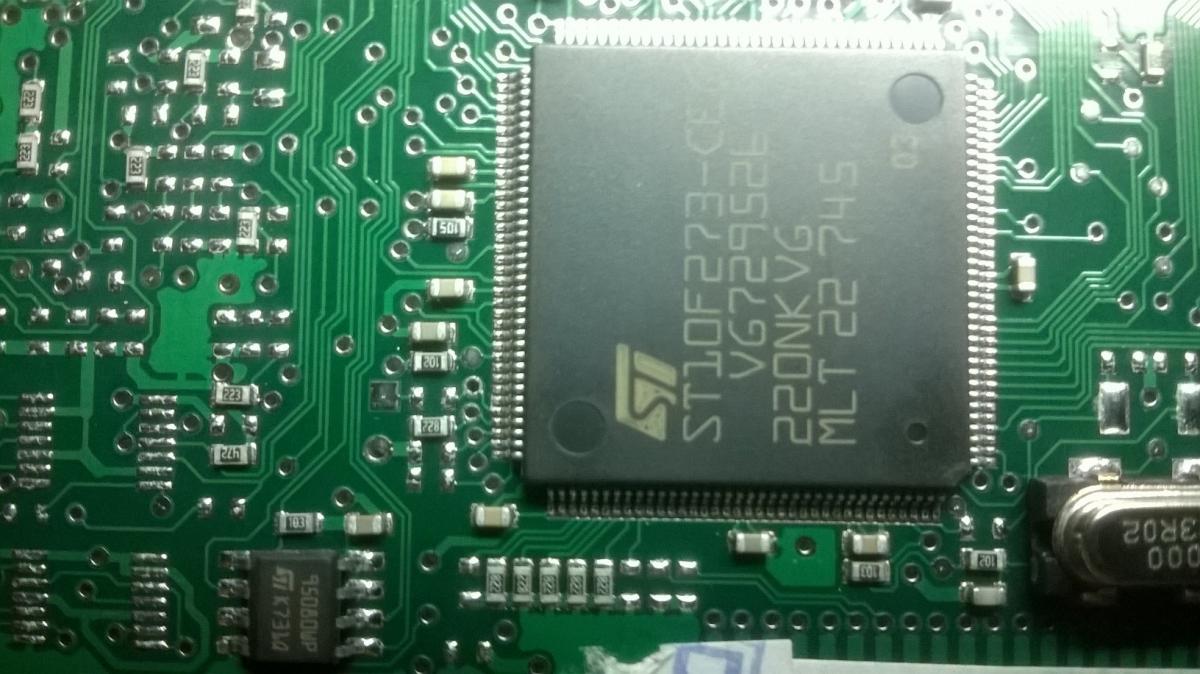

что за блок, кто знает, на блоке ителма м73, а резисторы похожи на январь
и можно ли в него лить от января 7,2+
1. что за прошивка на шильдике?
2. что диагностика говорит?
на шильдике i327ra01. сейчас залил i327lr06
классический М73, можно залить I327RC07, но не выше...
сделать я7.2+, конечно, можно, только зачем?
м73 очень адекватный блок, при правильной прошивке январь рядом не стоит...
какая доработка? на фото резюки в положении для январь 7,2+, или нетак
Не так. В Я 7.2+ 4 резистора..
ну кто скажет можно залить 7,2+ в него, эбу от 2107
Ну запишеш в м7.3 прошивку от Я7.2+. А дальше что?Блок то не увалиш понятно но гемога хапнеш Так как:Не выполнено условие по доработке, Запись по BSL c обязательной заменой бутлоадера в процессоре.Чем делать то будете?
