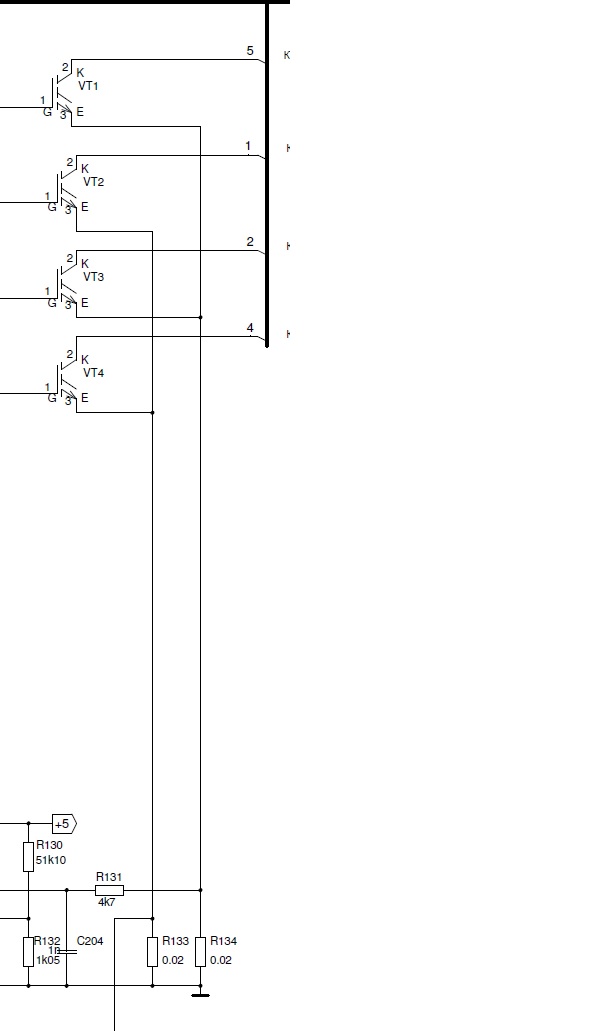

тас Опубликовано 21 января, 2016 Поделиться Опубликовано 21 января, 2016 такое же как и справа -мультиметр рулит . Ссылка на комментарий Поделиться на другие сайты Поделиться
лёха12 Опубликовано 21 января, 2016 Поделиться Опубликовано 21 января, 2016 может и рулит только фото целого блока, а на моем он умер и померять не могу Ссылка на комментарий Поделиться на другие сайты Поделиться
тас Опубликовано 21 января, 2016 Поделиться Опубликовано 21 января, 2016 (изменено) что оба вышли из строя ? я о резисторе на плате справа -а вы о чем 7 Изменено 21 января, 2016 пользователем тас Ссылка на комментарий Поделиться на другие сайты Поделиться
лёха12 Опубликовано 21 января, 2016 Поделиться Опубликовано 21 января, 2016 у меня 8 клапанов Ссылка на комментарий Поделиться на другие сайты Поделиться
kuzmitch Опубликовано 21 января, 2016 Поделиться Опубликовано 21 января, 2016 0,02 Ом тебе же схему даже выложили ) Ссылка на комментарий Поделиться на другие сайты Поделиться
лёха12 Опубликовано 21 января, 2016 Поделиться Опубликовано 21 января, 2016 спасибо Ссылка на комментарий Поделиться на другие сайты Поделиться
