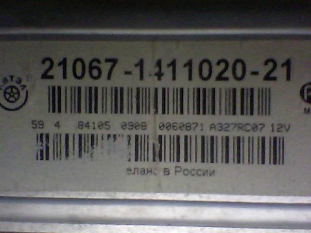

Помогите пожалуйста. У меня блок на фото ниже, я поставил опендиагфлешером (определился как ителма) прошивку a327rd08, после пробовал как в описании сброс ошибок и сброс ЭБУ невышло, блок на диагностику выходит но поля пустые, подскажите пожалуйста, что я не так сделал и что делать дальше. спасибо заранее.
поставил на авто Завелась, работает нормально. Спасибо.
