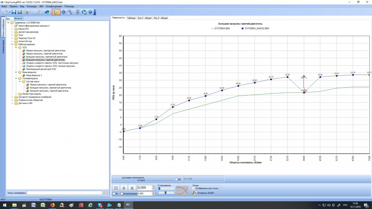

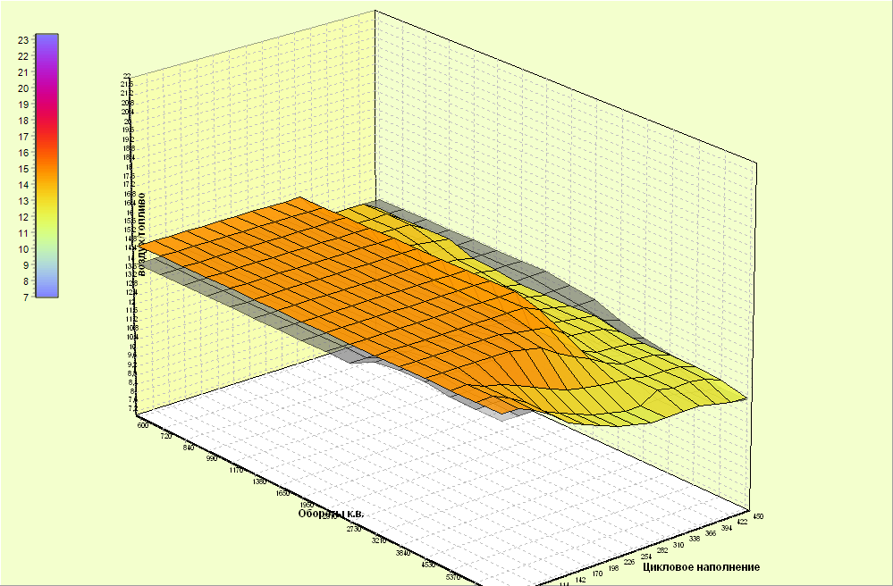

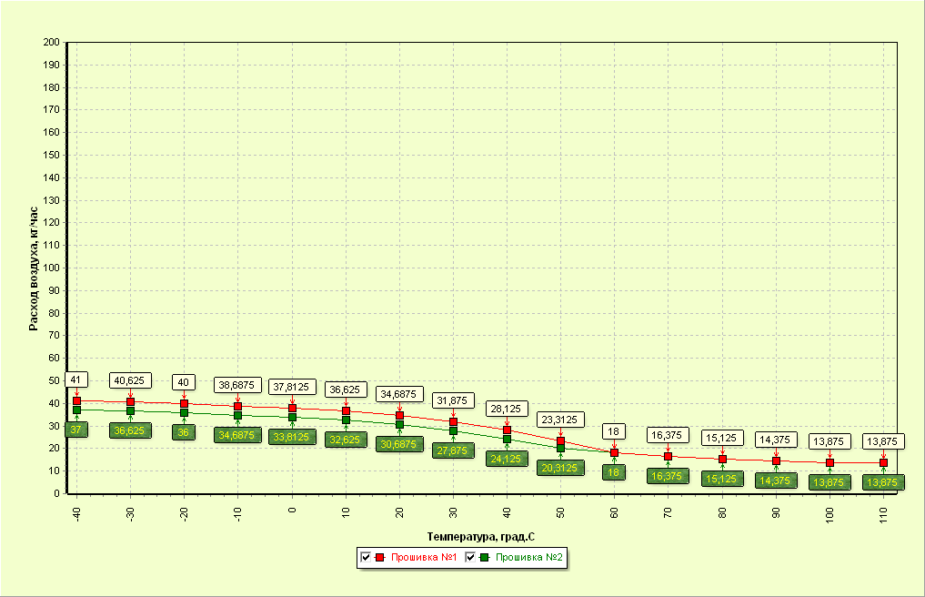

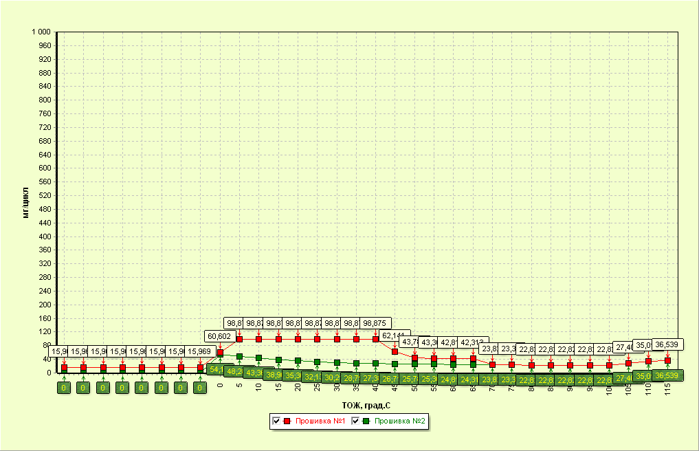

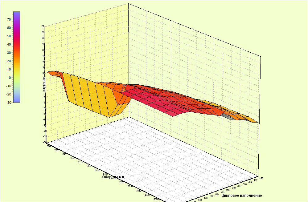

piligrim2017 Опубликовано 14 ноября, 2018 Поделиться Опубликовано 14 ноября, 2018 В 14.11.2018 в 13:19, тас сказал: предоставьте скрины где плохо с вашей точки зрения . Пуск: гарантирован плохой запуск при минусовых температурах зачем поднимать расход, если ДЗ стоковая, да и если не стоковая, то надо поднимать пропорционально увеличению площади проходного сечения... я как-то в Excel`е посчитал увеличение площади проходного сечения ДЗ разный диаметров (46 и 52), площадь увеличивается примерно на 13% Рабочие режимы: провалы от 720 до 2730 оборотах на малых ЦН делать смесь на больших нагрузках = 14.7 это нонсенс! Ссылка на комментарий Поделиться на другие сайты Поделиться
тас Опубликовано 14 ноября, 2018 Поделиться Опубликовано 14 ноября, 2018 (изменено) В 14.11.2018 в 14:31, piligrim2017 сказал: Рабочие режимы: УОЗ малые нагрузки, 3 прогретый двигатель.png провалы от 720 до 2730 оборотах на малых ЦН этот угол присутствует на сток прошивке .как думаете для чего так сделал завод , с чем боролся при эксплуатации авто. обсуждать прошивку взятую с помойки , как бы пустое время и не стоит того . и там где стоит смесь 14.7 - большими нагрузками назвать трудновато,и эти режимные точки мало используются там где реально мр есть , там все почти как на стоке , можно придраться к смеси 11.9 - так это может и не наступить достаточно посмотреть ,когда наступает этот самый мр . Изменено 14 ноября, 2018 пользователем тас Ссылка на комментарий Поделиться на другие сайты Поделиться
AleXandr Опубликовано 14 ноября, 2018 Поделиться Опубликовано 14 ноября, 2018 (изменено) Естественно присутствует такой угол в серийке. Прошивка не с помойки, но неудачная, одна из первых проб. УОЗ причесал, маску по ДК 2 прибил, пробуй. тас, звенеть навряд ли будет... Изменено 14 ноября, 2018 пользователем AleXandr Ссылка на комментарий Поделиться на другие сайты Поделиться
