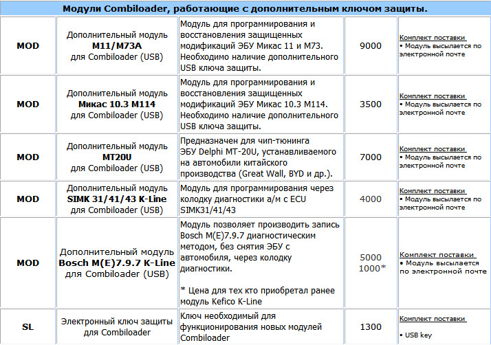

пенсионер Опубликовано 20 ноября, 2010 Поделиться Опубликовано 20 ноября, 2010 Люди добрые,подскажите недалекому,для чего в Combiloader используется новый электронный ключ?Для работы с какими блоками? Ссылка на комментарий Поделиться на другие сайты Поделиться
max210876 Опубликовано 20 ноября, 2010 Поделиться Опубликовано 20 ноября, 2010 дополнительная защита модуля для закрытых блоков М73 Ссылка на комментарий Поделиться на другие сайты Поделиться
zattar Опубликовано 20 ноября, 2010 Поделиться Опубликовано 20 ноября, 2010 В 20.11.2010 в 15:21, пенсионер сказал: Люди добрые,подскажите недалекому,для чего в Combiloader используется новый электронный ключ?Для работы с какими блоками? С этими: Ссылка на комментарий Поделиться на другие сайты Поделиться
Yurik Опубликовано 20 ноября, 2010 Поделиться Опубликовано 20 ноября, 2010 Для закрытых блоков М73.М11 вобшем читайте http://chiptuner.ru/content/combildr/ вообше вопрос дпя темы Оборудование Ссылка на комментарий Поделиться на другие сайты Поделиться
пенсионер Опубликовано 20 ноября, 2010 Поделиться Опубликовано 20 ноября, 2010 Теперь понятно.Извиняюсь,что не в теме задаю вопросы.Спасибо всем ! Ссылка на комментарий Поделиться на другие сайты Поделиться
