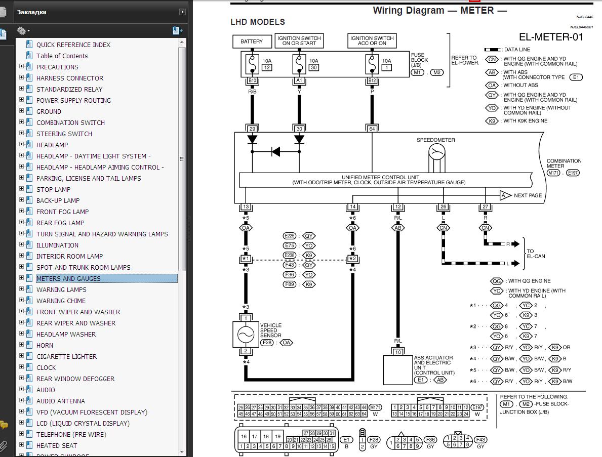

Alex2 Опубликовано 5 апреля, 2012 Поделиться Опубликовано 5 апреля, 2012 (изменено) В 05.04.2012 в 16:38, ism-ekb сказал: Господа, а с чего вы взяли что я вообще диагност или горе-диагност ???? Вот вот совета по делу нет а соплей на две странины Определись с комплектацией - файл 3 логика спидометра другие два в довесок - проверишь сам датчик или проводку по пинам Изменено 5 апреля, 2012 пользователем Alex2 Ссылка на комментарий Поделиться на другие сайты Поделиться
