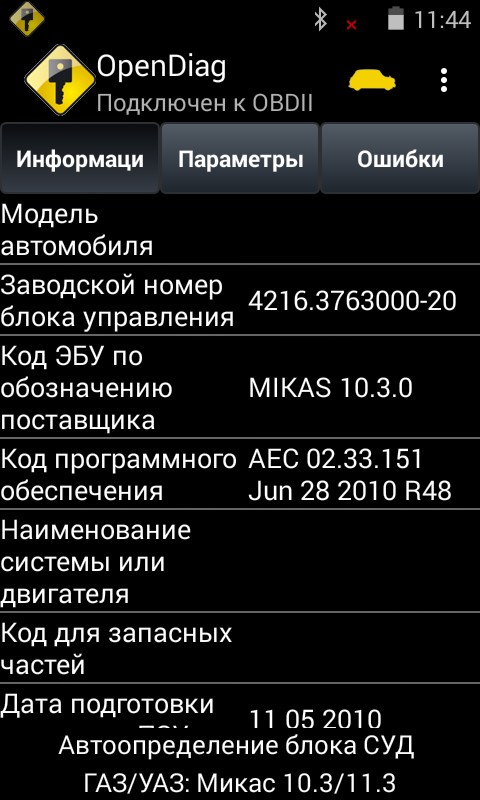

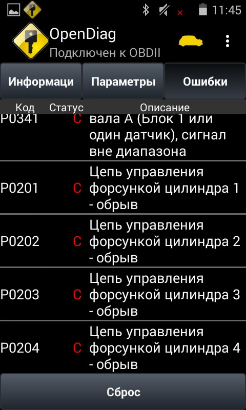

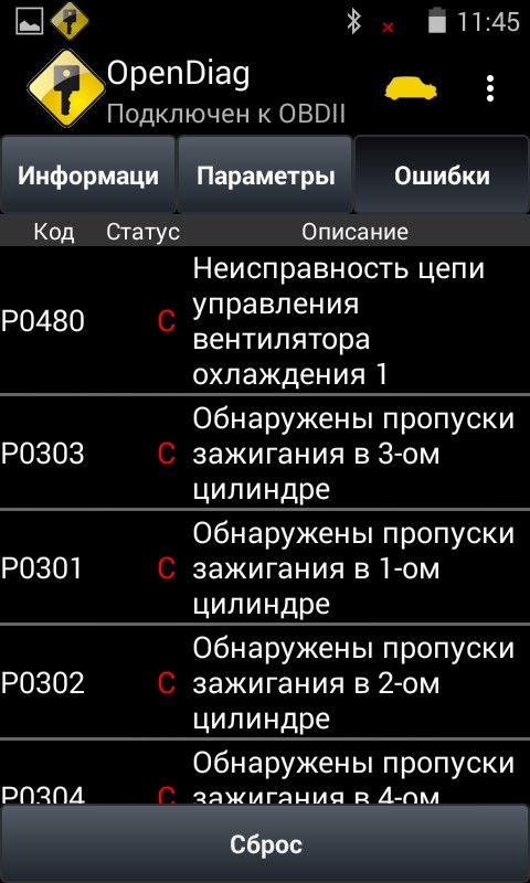

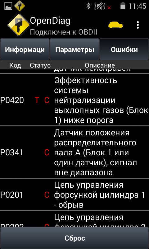

Александр_1996 Опубликовано 22 июля, 2019 Поделиться Опубликовано 22 июля, 2019 Здравствуйте. Имеется автомбиль ГАЗ 3302 с ЭБУ Микас 10.3. У меня 2 вопроса: 1. что такое сохраненные ошибки; 2. как убрать из памяти сохраненные ошибки, сбросом ошибок они стираются все, но при следующем загорании чека они появляются вместе с текущей ошибкой Р0420. Ссылка на комментарий Поделиться на другие сайты Поделиться
fixic Опубликовано 22 июля, 2019 Поделиться Опубликовано 22 июля, 2019 Может разобраться с текущей и сохраненные уйдут. Ссылка на комментарий Поделиться на другие сайты Поделиться

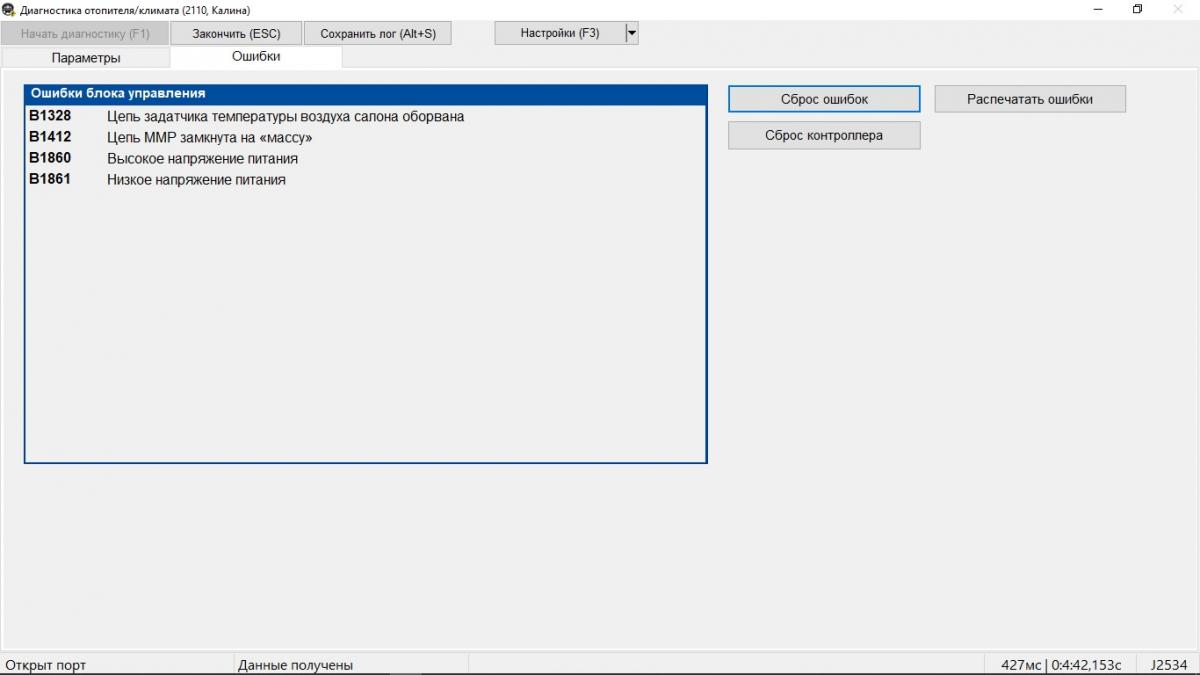

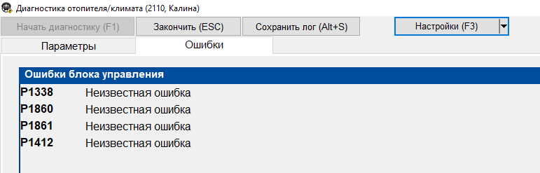

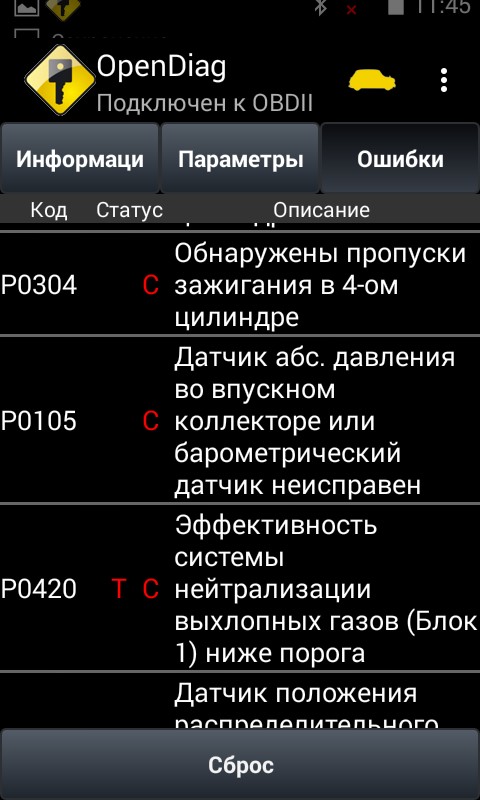

duh55555 Опубликовано 22 июля, 2019 Поделиться Опубликовано 22 июля, 2019 (изменено) Глюк программы или...???? Адаптер OBDLink USB. Сканматик расшифровывает. Изменено 22 июля, 2019 пользователем duh55555 Ссылка на комментарий Поделиться на другие сайты Поделиться
ViViseKtor Опубликовано 30 июля, 2019 Поделиться Опубликовано 30 июля, 2019 (изменено) Здравствуйте. Имеется автомбиль ГАЗ 3302 с ЭБУ Микас 10.3. У меня 2 вопроса: 1. что такое сохраненные ошибки; 2. как убрать из памяти сохраненные ошибки, сбросом ошибок они стираются все, но при следующем загорании чека они появляются вместе с текущей ошибкой Р0420. Ну вообще по вопросу работы Андроид-версии лучше задавать вопросы в профильной теме. Но направление поисков Вам дали правильное. Если ошибки появляются - надо сначала устранить саму неисправность. Потом уже стирать ошибки. Глюк программы или...???? Адаптер OBDLink USB. Сканматик расшифровывает. Посмотрю. Это не глюк :)) Просто расшифровки ошибок скорее всего нет в программе. Поправлю Изменено 30 июля, 2019 пользователем ViViseKtor Ссылка на комментарий Поделиться на другие сайты Поделиться
ViViseKtor Опубликовано 30 июля, 2019 Поделиться Опубликовано 30 июля, 2019 (изменено) Глюк программы или...???? Адаптер OBDLink USB. Сканматик расшифровывает. Странно. Похоже все-таки какой-то глюк. Ошибки есть в базе программы. На эмуляторе все прекрасно расшифровывается. Хотелось бы увидеть лог. Изменено 30 июля, 2019 пользователем ViViseKtor Ссылка на комментарий Поделиться на другие сайты Поделиться
duh55555 Опубликовано 30 июля, 2019 Поделиться Опубликовано 30 июля, 2019 Странно. Похоже все-таки какой-то глюк. Ошибки есть в базе программы. На эмуляторе все прекрасно расшифровывается. Хотелось бы увидеть лог. климат.jpg Сожалею, не помню, делал лог или нет. Просмотрите этот, возможно он. Причину устранил, потому снять новый лог не смогу.... sauo_sauku.rar Ссылка на комментарий Поделиться на другие сайты Поделиться
