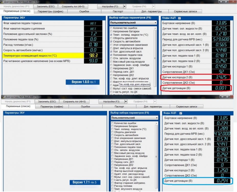

vita327 Опубликовано 15 мая, 2020 Поделиться Опубликовано 15 мая, 2020 Ребят прошу проверить правильность отображения напряжений АЦП, Заметил разницу, при диагностики me17,9,7 в новой версии некорректно отображает напряжение датчика детонации. на скрине тестировалась одна машина, разными версиями. Ссылка на комментарий Поделиться на другие сайты Поделиться
