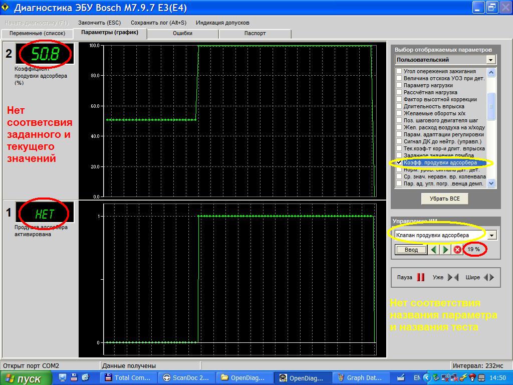

Dr. Mario Опубликовано 20 августа, 2012 Поделиться Опубликовано 20 августа, 2012 (изменено) Здравствуйте. Первое подключение демонстрационной версии к автомобилю Приора в общем оставило положительное впечатление но есть некоторые замечания. При певом подключении небыл обнаружен моторный блок, усилитель руля и блок подушек. После клика на кнопку подстройки инициализации Цикл инициализации стал 0 (остальное без изменений) и программа обнаружила моторный блок и неизвесный усилитель руля. В рулевом усилителе было 8 кодов неисправностей но они небыли отображены в списке кодов, видимо связано с неизвесным блоком. Блок подушек так и небыл найден хотя на машине он есть (ACU3) В моторном блоке (Бош 7.9.7) был код неисправности по расходу через клапан адсорбера (код не запомнил) но описание этого кода немного не точное, по памяти неверный расход через клапан, а какой клапан ни слова. Линии графиков иногда прыгали и стали сильно прыгать при перемещении вертикальной прокрутки списка параметров. С тестами я понял что нет проверки на разрешение блоком, тест клапана продувки адсорбера не должен был исполняться на остановленом моторе. Вводимые значения в тесте (удобнее ползунок) не соответствовали текущим в параметрах (рисунок). Названия параметров и названия тестов различаются (рисунок). Желательно чтобы названия параметров и тестов имели одно название, например Клапан адсорбера, коэффициент. Клапан адсорбера, активность а в списке тестов сделать сортировку по названию. В названиях параметров желательно отображать размерность и иметь возможность делать сортировку по названию и размерности. В графическом отображении будет нагляднее если сделать автомасштаб линий и добавить отображение Мин. и Мах. значений. Чтобы было понятно о чем речь вот с примеромДля подключения использовал провереный адаптер USB->K-Line на чипе FTDI и тачбук Panasonic CF-18. Возможно в коммерческой версии для ELM что нибудь по другому, пока не знаю. На мой взгляд вот такие замечания по интерфейсу с точки зрения удобства при проведении диагностики. Изменено 20 августа, 2012 пользователем Dr. Mario Ссылка на комментарий Поделиться на другие сайты Поделиться
Dr. Mario Опубликовано 20 августа, 2012 Поделиться Опубликовано 20 августа, 2012 Немного добавлю. Если в списке доступных параметров добавить колонку с размерностью тогда будет понятно какой параметр выбирать, например Клапан адсорбера - %, Клапан адсорбера - Вкл/Выкл и т.д Ссылка на комментарий Поделиться на другие сайты Поделиться
VLAD! Опубликовано 21 августа, 2012 Поделиться Опубликовано 21 августа, 2012 По моему % и выкл/вкл,зависит какое ПО стоит,проверь на 2112-1411020-40 и Я-41 А про активность,я чёта не врублюсь. Ссылка на комментарий Поделиться на другие сайты Поделиться
