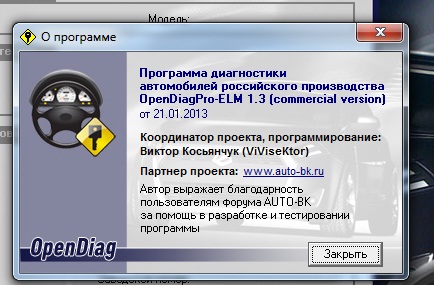

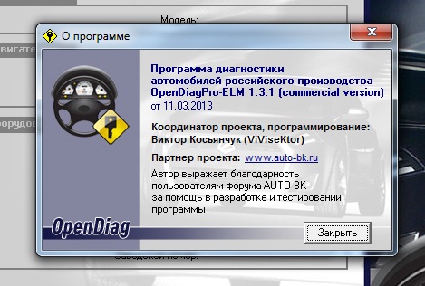

sergei726 Опубликовано 12 марта, 2013 Поделиться Опубликовано 12 марта, 2013 есть вопрос: скачал (версия 1.3.1 от 11.03.2013), удалил старую и установил новую а в проге все равно версия 1.3 от 21.01.2013. что это? и что поменялось в новой версии 1.3.1 от 11.03.2013. заранее спасибо! Ссылка на комментарий Поделиться на другие сайты Поделиться
ViViseKtor Опубликовано 12 марта, 2013 Поделиться Опубликовано 12 марта, 2013 Вчера закачал на сайт сервисное обновление программы. Исправлены ошибки замеченные пользователями, протестирована работа программы на Win8, написан новый алгоритм обмена с к-дайн адаптером (в настройках - "тестовый метод обмена по к-линии"). По умолчанию включен сейчас именно он. Очень долго мусолил я это нововведение. Тестировал на 3 разных компьютерах, с разными ОС, четырьмя адаптерами разных производителей :))))))) На мой взгляд он получше чем был до этого, более быстрый, более надежное считывание данных с ЭБУ. Но окончательное решение все-таки за пользователями программы. Тестируйте - высказывайте свои впечатления. Если он зарекомендует себя - сделаю его основным алгоритмом работы с к-лайн адаптерами. "Интервал Р3" по умолчанию сделал 100мс для работы со старыми блоками. Помните, что для увеличения скорости обмена на новых блоках этот параметр можно уменьшать до 55мс. :))))) Выложена пока только коммерческая версия программы. Сегодня вечером, край завтра выложу бесплатную. Ссылка на комментарий Поделиться на другие сайты Поделиться
sergei726 Опубликовано 12 марта, 2013 Поделиться Опубликовано 12 марта, 2013 В 12.03.2013 в 14:25, sergei726 сказал: а в проге все равно версия 1.3 от 21.01.2013. что это? то есть пока в новой версии 1.3 от 21.01.2013 и это нормально? не парится по этому поводу! Ссылка на комментарий Поделиться на другие сайты Поделиться
ViViseKtor Опубликовано 12 марта, 2013 Поделиться Опубликовано 12 марта, 2013 В 12.03.2013 в 14:25, sergei726 сказал: есть вопрос: скачал (версия 1.3.1 от 11.03.2013), удалил старую и установил новую а в проге все равно версия 1.3 от 21.01.2013. что это? и что поменялось в новой версии 1.3.1 от 11.03.2013. заранее спасибо! Сорри. В ссылках была ошибка. Скачивалась на самом деле версия 1.3.0 Исправил. 1 Ссылка на комментарий Поделиться на другие сайты Поделиться
