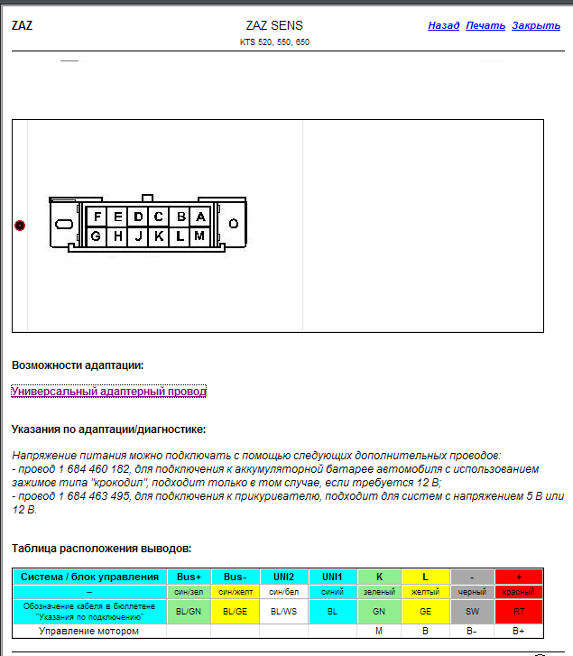

accent602 Опубликовано 5 июня, 2013 Поделиться Опубликовано 5 июня, 2013 Приветствую парни, не могу соедениться с ЗАЗ Сенс, пишет поиск адаптера, найти адаптер не может соеденяюсь через ELM и через переходник под колодку GM, может у Сенса распиновка другая в колодке диагностики? С нашими авто всё работает нормально. Ссылка на комментарий Поделиться на другие сайты Поделиться
lada580 Опубликовано 5 июня, 2013 Поделиться Опубликовано 5 июня, 2013 Приветствую парни, не могу соедениться с ЗАЗ Сенс, пишет поиск адаптера, найти адаптер не может соеденяюсь через ELM и через переходник под колодку GM, может у Сенса распиновка другая в колодке диагностики? С нашими авто всё работает нормально. Вот распиновка. Ссылка на комментарий Поделиться на другие сайты Поделиться
jgor0106 Опубликовано 6 июня, 2013 Поделиться Опубликовано 6 июня, 2013 Судя по логам данных с юлока не поступает. А какая там АБС стоит. Насколько понимаю определения тоже нет? Спасибо разобрался , плохо изучил вопрос , диагностику на колодку OBD не вывели оказывается ! Ссылка на комментарий Поделиться на другие сайты Поделиться
