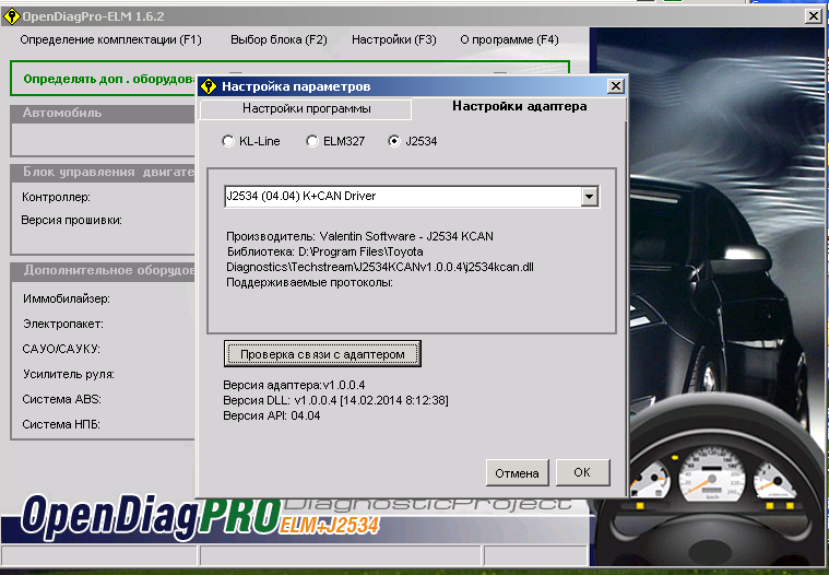

lada580 Опубликовано 19 апреля, 2014 Поделиться Опубликовано 19 апреля, 2014 (изменено) Обновился сегодня на 1.6.2 (донгл), модуль рено работает нормально, не виснет. По пробывал подключить VAG K+CAN Commander 1.4 он опредилился скрин прилогаю ,но на машине не пробывал.Скорея по CAN работать не будет , а может и заработает нужно проверять. Может Виктор разъяснит. И ка който косяк не переносятся пораметры допусков из файла. Изменено 19 апреля, 2014 пользователем lada580 Ссылка на комментарий Поделиться на другие сайты Поделиться

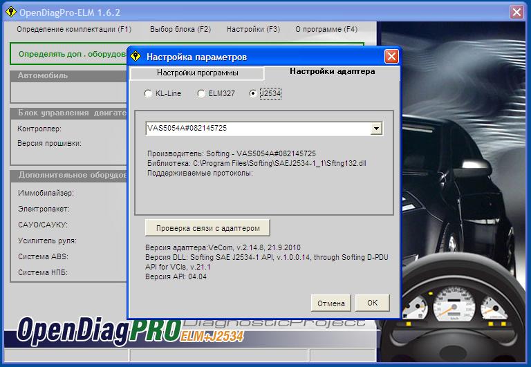

Dr. Mario Опубликовано 20 апреля, 2014 Поделиться Опубликовано 20 апреля, 2014 Всем здрасти. У кого имеется VAS 5054A, то его тоже можно использовать в качестве J2534. Если кому нужно, я выложу драйвер Port SAEJ2534-1 for VAS 5054A Ссылка на комментарий Поделиться на другие сайты Поделиться

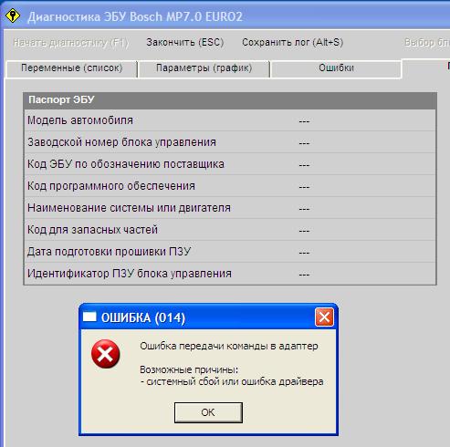

Dr. Mario Опубликовано 21 апреля, 2014 Поделиться Опубликовано 21 апреля, 2014 (изменено) Жаль только, что программа не работает при выборе VAS 5054A в качестве J2534 Попытка подключится по К линии программа выдает сообщение об ошибке но адаптер хотя бы посылает запросы в К линию. При выборе кановых блоков в КАН шину запросы вообще не идут. Хочется чтобы баг был исправлен. Изменено 21 апреля, 2014 пользователем Dr. Mario Ссылка на комментарий Поделиться на другие сайты Поделиться
ViViseKtor Опубликовано 21 апреля, 2014 Поделиться Опубликовано 21 апреля, 2014 У меня не в какую не хочет запускатся-10 раз переустанавливал - в списке активированых модулей рено указан-но открывать двигатели и другое оборудование именно по рено нехочет-повисает и все Хм. Странная проблема. И вообще ничего не пишет при этом? Прошу откликнуться всех у кого подобная проблема наблюдается. Буду разбираться. Желательно подробнее описывать что происходит и скрины выкладывать Ссылка на комментарий Поделиться на другие сайты Поделиться
ViViseKtor Опубликовано 21 апреля, 2014 Поделиться Опубликовано 21 апреля, 2014 Обновился сегодня на 1.6.2 (донгл), модуль рено работает нормально, не виснет. По пробывал подключить VAG K+CAN Commander 1.4 он опредилился скрин прилогаю ,но на машине не пробывал.Скорея по CAN работать не будет , а может и заработает нужно проверять. Может Виктор разъяснит. И ка който косяк не переносятся пораметры допусков из файла. Этот адаптер пока в полной мере не поддерживается. Реализация будет делаться, когда получу его от китайских товарищей. Жаль только, что программа не работает при выборе VAS 5054A в качестве J2534 Попытка подключится по К линии программа выдает сообщение об ошибке но адаптер хотя бы посылает запросы в К линию. При выборе кановых блоков в КАН шину запросы вообще не идут. Хочется чтобы баг был исправлен. Что за адаптер пока не знаю :))) Насколько он точно соответствует стандарту J2534. И нет ли у него какой-нибудь привязки к оригинальному софту? Насколько я понимаю это адаптер от VCDS? Ссылка на комментарий Поделиться на другие сайты Поделиться
