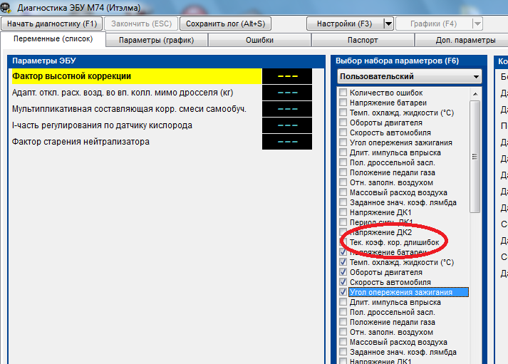

ТЮН Опубликовано 25 февраля, 2015 Поделиться Опубликовано 25 февраля, 2015 В модуле м74 , при создании пользовательского набора параметров , получается ерунда . С первыми пятнадцатью параметрами всё хорошо , а после загадочной фразы "тек.коэф.кор.ДПИшибок" , параметры уже перестают соответствовать. Вроде с ме17.9.7 и м74кан такого нет. Ссылка на комментарий Поделиться на другие сайты Поделиться

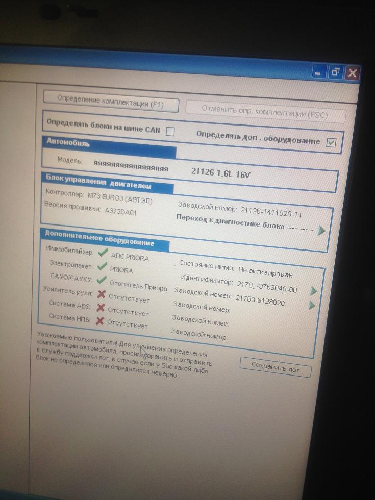

denis02 Опубликовано 1 марта, 2015 Поделиться Опубликовано 1 марта, 2015 Добрый день.Не смог связаться с блоком srs на приоре 2009г.в. Скрин добавлю позже в другом компьютере. Ссылка на комментарий Поделиться на другие сайты Поделиться
denis02 Опубликовано 1 марта, 2015 Поделиться Опубликовано 1 марта, 2015 Лог прилогаю. прилогаю фото. Приора. не находит пб.rarПолучение информации... Ссылка на комментарий Поделиться на другие сайты Поделиться
ViViseKtor Опубликовано 2 марта, 2015 Поделиться Опубликовано 2 марта, 2015 Версия 1.7.0 rev.2 ------------------------------------- Исправлено: - вероятное зависание программы при обрыве связи (диагностика адаптером J2534) - ошибки в отображении наборов параметров (блоки M74, ME17.9.7) - ошибки связанные с невозможностью записи ini-файлов программы. Программа по умолчанию запускается с правами администратора Ссылка на комментарий Поделиться на другие сайты Поделиться
