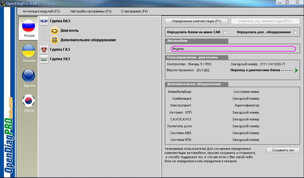

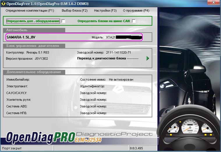

UNick Опубликовано 20 января, 2018 Поделиться Опубликовано 20 января, 2018 Виктор, в коммерческой версии автоопределение блока Я511 работает несколько некорректно, блок в общем то определяется и диагностика работает, только в поле "модель" - пусто или при определенных настройках адаптера наоборот поле "модель" отображается, а в поле "блок управления двигателем" все графы пустые.Во фри версии все поля отображаются. Скрины и логи прилагаются. определение2 Я511.rarПолучение информации... define_free.rarПолучение информации... Ссылка на комментарий Поделиться на другие сайты Поделиться
ViViseKtor Опубликовано 21 января, 2018 Поделиться Опубликовано 21 января, 2018 (изменено) В 20.01.2018 в 17:48, UNick сказал: Виктор, в коммерческой версии автоопределение блока Я511 работает несколько некорректно, блок в общем то определяется и диагностика работает, только в поле "модель" - пусто или при определенных настройках адаптера наоборот поле "модель" отображается, а в поле "блок управления двигателем" все графы пустые.Во фри версии все поля отображаются. Скрины и логи прилагаются. Попробуйте в настройках программы (к-лайн адаптер) увеличить интервал Р3. Эти блоки немного тормознутые :)))) О результате напишите :) А то у меня в наличии старых блоков нет - сам не могу протестировать Для более новых блоков (после Я7.2) этот интервал можно наоборот уменьшать (до 55мс) для увеличения скорости обмена Изменено 21 января, 2018 пользователем ViViseKtor Ссылка на комментарий Поделиться на другие сайты Поделиться

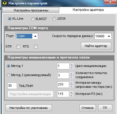

UNick Опубликовано 21 января, 2018 Поделиться Опубликовано 21 января, 2018 В 21.01.2018 в 14:06, ViViseKtor сказал: Попробуйте в настройках программы (к-лайн адаптер) увеличить интервал Р3... Этот параметр увеличивал вплоть до 135. Кстати когда показывает окно модель и не отображает нижнее окно этот интервал находиться в пределах 55-75. Настройки программ коммерческой и "фри" в этих логах одинаковы и прилагаются на скрине. Ссылка на комментарий Поделиться на другие сайты Поделиться

paul Опубликовано 21 января, 2018 Поделиться Опубликовано 21 января, 2018 В 21.01.2018 в 17:24, UNick сказал: Этот параметр увеличивал вплоть до 135. Кстати когда показывает окно модель и не отображает нижнее окно этот интервал находиться в пределах 55-75. Настройки программ коммерческой и "фри" в этих логах одинаковы и прилагаются на скрине. Доброй ночи! Я не помню почему, но в обоих версиях (Free и Pro) пользуюсь методом 2, советую попробовать. И вот ещё, на двух ноутбуках, у меня, на COM1 вообще ничего не настраивалось, удачи. Ссылка на комментарий Поделиться на другие сайты Поделиться

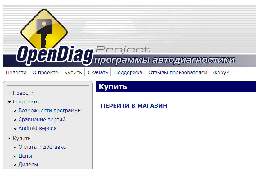

acher Опубликовано 22 января, 2018 Поделиться Опубликовано 22 января, 2018 Вчера все было нормально, а сегодня не могу зайти в магазин Ссылка на комментарий Поделиться на другие сайты Поделиться
ViViseKtor Опубликовано 22 января, 2018 Поделиться Опубликовано 22 января, 2018 В 22.01.2018 в 08:02, acher сказал: Вчера все было нормально, а сегодня не могу зайти в магазин Это похоже какой-то глюк ЕSET. Интересно чего это они занесли сайты в список опасных :))) Пробил вирустоталом - только ESET считает сайт опасным :))) В 22.01.2018 в 06:20, Dimon64 сказал: Доброго Дня. Виктор, что с моим вопросом, по поводу "перепутанного" определения цилиндров? при проверке пропусков жажигания. Поправил Ссылка на комментарий Поделиться на другие сайты Поделиться
acher Опубликовано 22 января, 2018 Поделиться Опубликовано 22 января, 2018 ESET Smart Security – в список адресов, для которых отключено фильтрование, добавил ( shop.opendiag.pro/) . Получил доступ!!!! Ссылка на комментарий Поделиться на другие сайты Поделиться
